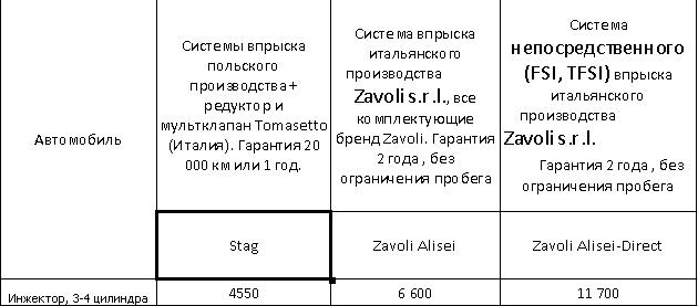

Родник предлагает установку нескольких видов гбо 4:
кто-нибудь знает в чем разница между Stag за 4550 и Zavoli Alisei за 6600 ?
есть ли смысл за него переплачивать?
