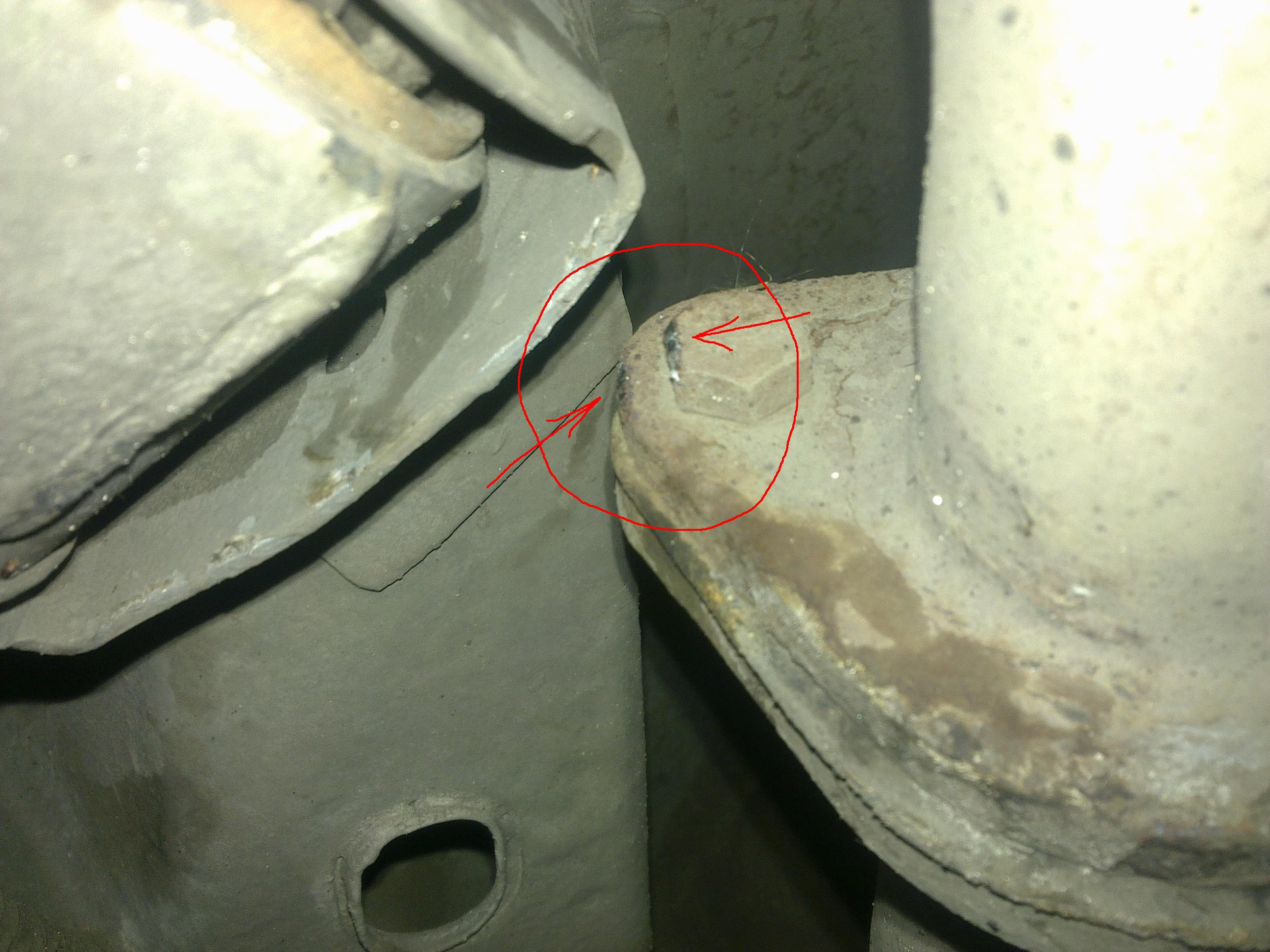

Насчет стука сзади слева. Тоже долго искал. Менял местами амортизаторы, менял резинки (верхняя и нижняя подушки амортизатора) - ничего не изменилось. Но потом все же нашел. post-30222-0-80174600-1319229696_thumb.j Это появилось после того, когда прогорел катализатор и вместо него поставил купленную в автомагазине проставку (трубу с фланцами, заменяющая катализатор). Стук наблюдался на не нагруженной машине на больших кочках, когда заднее колесо делало довольно большой ход. Этот стук появлялся в результате удара соединенных фланцев первого и второго глушителей о кронштейн сайлент-блока задней балки. Пока временно прикрутил в зазор между соударяющимися деталями резиновую втулку. Как сделать нормально, еще не решил.
