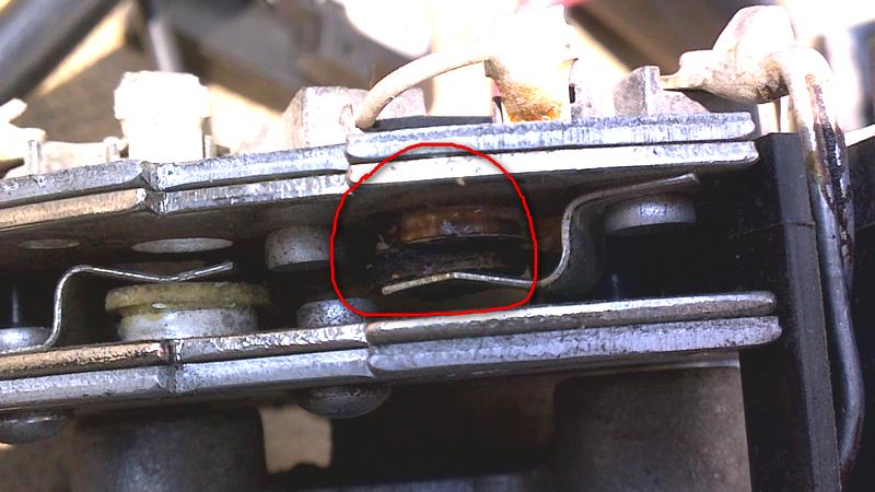

вот он, виновник торжества
накрылся диод (или диоды) в диодном мосте

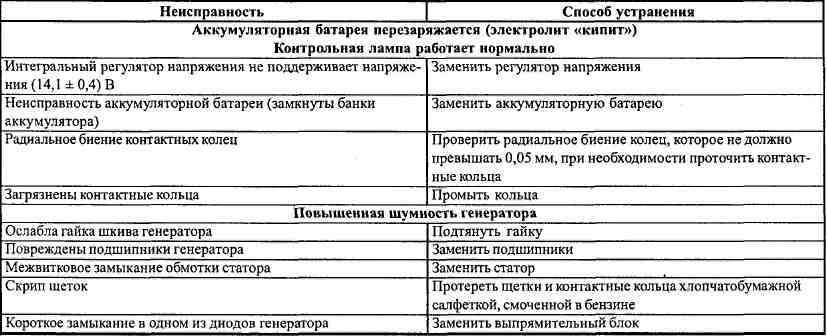

то есть, все верно в книжках пишут
поставил пока родной стоковый генератор
буду искать диодный мост винницкого производства, то есть такой же, что и стоял
