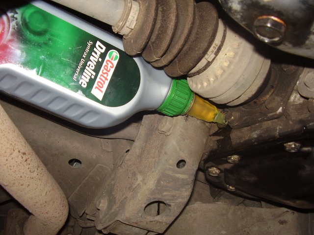

Я так понимаю это верхняя точка уровня масла,если из нее ничего не выльется,то нужно доливать,а отсюда следующий вопрос.У меня есть 75w-90,можно ли,если потребуется доливка,его добавить при том,что завод рекомендует 80w-90?
https://lanos.com.ua/topic/38498-kak-zalit-prisadku-v-kpp-lanos-16/#findComment-877735
Я так понимаю это верхняя точка уровня масла' date='если из нее ничего не выльется,то нужно доливать,а отсюда следующий вопрос.У меня есть 75w-90,можно ли,если потребуется доливка,его добавить при том,что завод рекомендует 80w-90?
[/quote']
Правильно понимаеш. Купи новое масло, поменяй его, а потом будеш доливать. Можеш залить 75w90 в ZIKe есть класная синтетика, литр где то порядка 130грн. В 1.5 Поляк у меня влезло 1.7л.

А вас разводят. Ничего там не нужно снимать. Откручивайте 10болтов, снимайте крышку, меняйте прокладку, собирайте все в обратном порядке и залевайте спец. шприцом который можно за 20грн. на рынке купить. Работы на 30мин. ЗАЩИТУ КОНЕЧНО ЖЕ НУЖНО СНЯТЬ!

Итак
Спасибо aviator072 за ссылочку
Почитал я форумы, инфы ...и запутался, одни говорят менять другие не менять.
Решено масло не менять.
Открутил верзнию пробку, масло светлое, залил тюбик Хадовского ревитализанта для мех.КПП.
Через 100 км. разницы не почуствовал а через 500-600 передачи стали явно включатся лягче, субъективно но машина вроде стала резвей(свечи не менял, бенз постояный А95 Укрнафта, Авиас)
Масло в КПП буде менять когда полетит степленее ( чувствую скоро)
