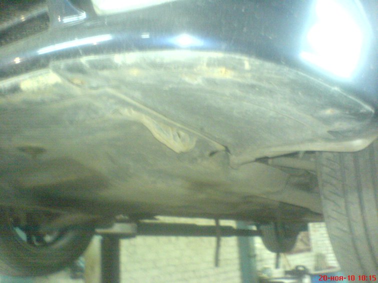

Вот моя стекловолоконная защита:
фоткал осенью когда сыровато было, поэтому не очень чистая.
Змінено користувачем ValeraZV
