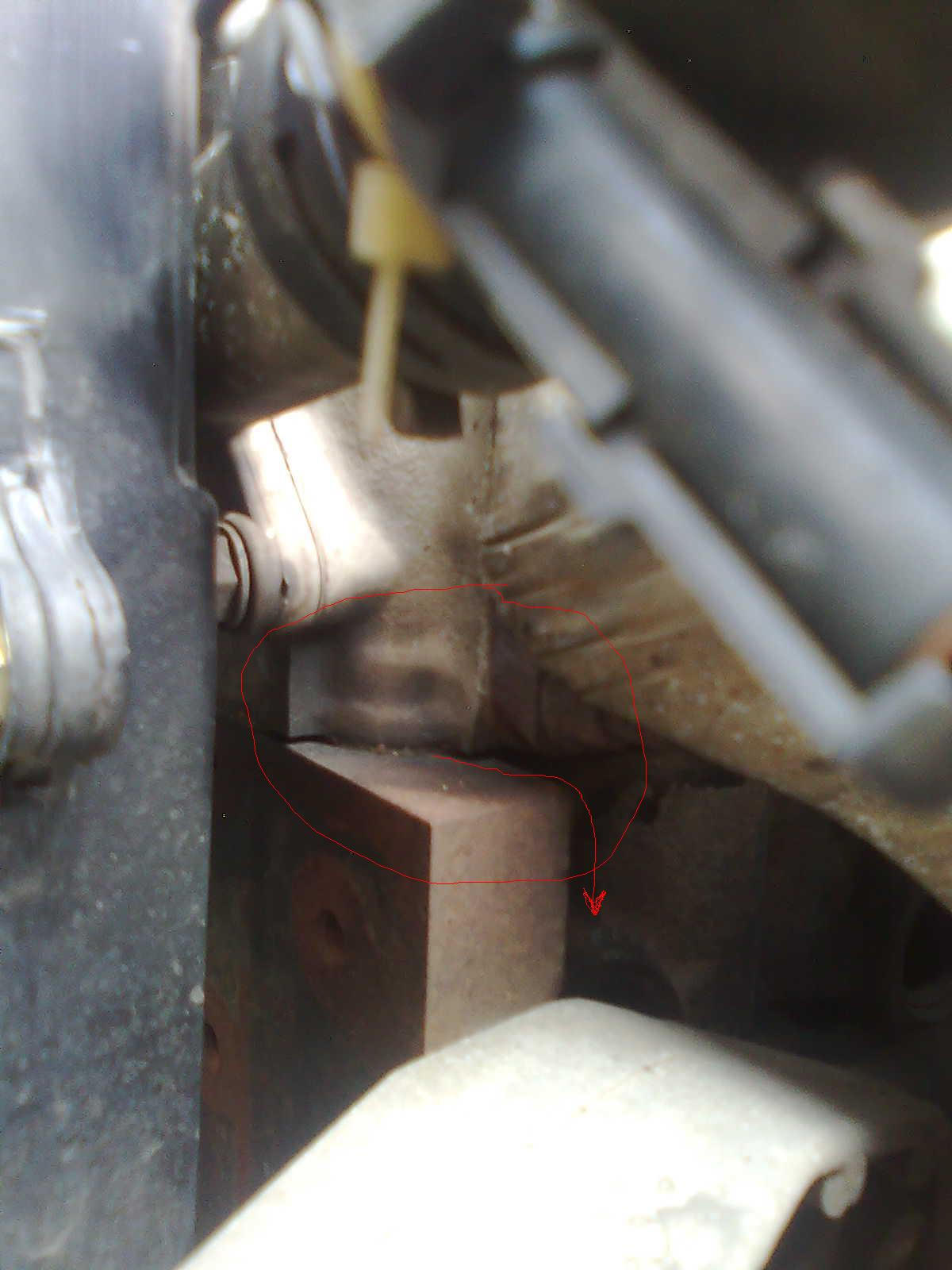

Добрый день,. Столкнулась с такой проблемой. На прошлой неделе обнаружила подтекание охлаждайки справа на движке (обведено ).
. Течь довольно сильная, не потение (стекало вниз -указано стрелкой ) , появилось пятно даже на защите двигателя. В чем прикол: течь появилась после замены ОЖ (в нач февраля) и после холодных ночей -14. Т.е. утром есть, завожу двигатель он нагревается и потеки высыхают. Ставлю машину на ночь - утром снова потеки. На заливной пробке белый налет. Посторонних шумов не появилось (ну там помпа). НО  - 05.03 утром потеки есть, пробка в налете! Проезжаю за день около 250 км ( на свой страх и риск) по трассе. Сегодня утором поднимаю капот - сухо, пробка практически чистая!!! На щупе налетов не было, посторонних запахов от масла тоже (со слов сервисмена).
Перед поездкой заехала на СТО - говорят однозначно нужно менять прокладку ГБЦ и возможно со шлифовкой т. к. осенью ппрокладку меняли. А это уже другая сумма.
Даже если ремонт не избежен, мне интересно почему после большого пробега и повышения температуры на улице подтекание исчезло?? Зарание спасибо!

Тосол и будет течь когда на улице минус... ;) Что касается прокладки ГБЦ - Вам после замены прокладки, первого запуска и полного остывания - делали подтяжку головки? Если нет, то есть смысл ее сделать, токо обязательно на холодном двигателе, согласно схемы затягивания болтов, довернуть все болты градусов на 30-40.

Подтяжку не делали! Ну дык и морозы были сначала месяца и не текло!?

Подтяжку не на 30-40 град!!!, а на 11 кг делать нужно. Ключ специальный есть. После чего на мойку мыть блок двигателя. Потом наблюдать по несколько раз в день. Если опять течь - тогда менять прокладку ГБЦ (около 110 грн опт.) + работа
Ещё поменяй крышку бачка (25 грн опт), она может не стравливать давление с системе ОЖ. Тогда тосол постоянно будет кудой-то лезть.
Дело в том, что обычно при высоком давлении ОЖ в системе сначала сдают патрубки, валит тудой.
https://lanos.com.ua/topic/37944-podtekaet-tosol/#findComment-845787
А если патрубки не текут - тогда крышка головки слабое звено

Понятно, что можно почитать мануал. Но почему пропало подтекание после повышения температуры на улице. Обещают морозы, посмотрим что будет!!!!

Понятно. Но если жидкость сочиться наружу, то она может сочиться и вовнутрь - т. е. в масло :energy: . Итог - нужно ехать здаваться на СТО. А где уверенность , чтоновая прокладка будет держать?
https://lanos.com.ua/topic/37944-podtekaet-tosol/#findComment-847270
На другом СТО нашли причину подтекания - тосол сочился из под крышки термостата. И стекал на выступ блока движка. Устранили!
Тему можно закрывать.
