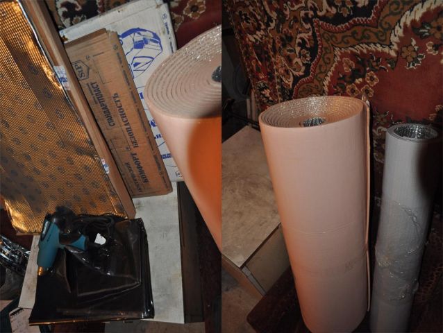

Далее, о купленных товарах. Первое - вибро. Приобрел:
STP M1 - 8 листов на потолок и двери. Стоимость - 70 грн за лист.
STP M2 - 6 листов на багажник и заднюю полку. Стоимость - 75 грн за лист.
STP Bimast Super - 6 листов на пол в салоне и пол в багажнике. Стоимость - 85 грн. за лист. Хотел сначала брать бимаст бомб, однако он отличается только фольгированным покрытием, а стоит на 30 грн дороже, поэтому решил тут сэкономить.

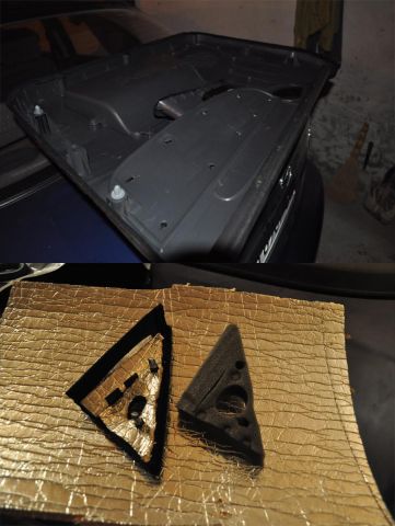

Остатками обрабатывал пластиковые панели в салоне. На них остановлюсь подробнее.
Второе - шумка. Приобрел:
Изолон ППЭ 5мм - 3 кв.м. на крышу, крышку багажника и пластиковые панели. Стоимость около 50 грн. за кв.м.
Изолон ППЭ 8мм - 10 кв.м. на все остальное. Тут стоит сказать, что возникали проблемы в дальнейшем - часть панелей было сложно поставить на место. Заднюю седушку так и не получилось вдавить. Стоимость около 65 грн. кв.м.
Изолон можно купить в эпицентре и новой линии. Я брал в строительном магазине ОБИ (в Одессе находится рядом с ривьерой). Цена на 10-15 грн. ниже.
Антискрип маделин - один квадрат. Еще я остатками планирую облепить кармашки, чтобы мелочь не звенела. Стоимость - 120 грн. кв.м.
Кроме того, приобрел фен, перчатки, валик, 2 банки спирта для обезжиривания. Перчатки сначала надевал, потом надоело. Но еще долго выколупывал смолу из-под ногтей:)
На фото вибра, изолон, маделин и новенький фен макита. Кстати, фен использовать рекомендую. После тщательного прогрева вибра клеилась на ура, на раскатку затрачивалось минимум сил. Еще второй вариант - можно ложить вибру на обогреватель. Я так делал в перерывах, и, когда возвращался к работе, она была уже теплая.

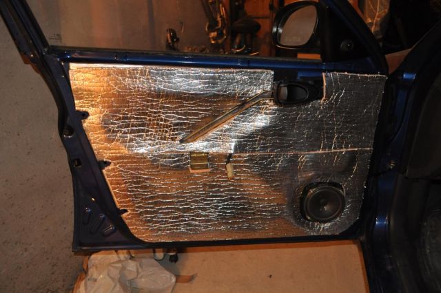

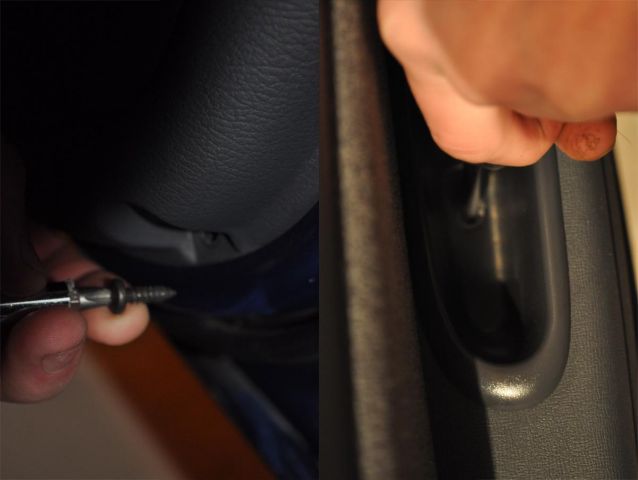

Начал весь процесс с дверных карт. На разборку тратится минимум времени - надо открутить 4 шурупа на передней двери и три шурупа на задней. Далее просто прикладываем усилия и снимаем карту вместе с пистонами.
Снимаем карту, отключаем соединение электростеклоподъемников (если имеются) и откладываем карту в сторону. На двери присутствует пыльник - можно смело его срывать и выкидывать в урну - он нам не понадобится. Далее откручиваем все, что может помешать в работе - в моем случае это ручка двери, блок центрального замка и динамик. Кстати, на фото можно увидеть штатный антискрип - такой черный квадратик слева от динамика:)
Далее обклеиваем дверь виброй. Как и сказано было ранее, поверхность обклеивается не вся, а лишь около 80%. Действительно, экономия средств приличная. Далее обклеиваем изолоном внутреннюю филенку. Я резал изолон на три части - одна ниже ребра жесткости, две выше - до ручки двери и после. Клеил встык, чтобы оставалось минимум пустого места.
Далее обклеиваем шумкой внешнюю филенку. Можно клеить цельным листом, я же для удобства резал его пополам, но клеил встык. Не забываем прорезать отверстие для элементов открывания-закрывания двери. Проверяйте хорошо, чтобы не скрипело, когда открываете, так как метал по изолону издает весьма противный звук.
Ну и последний штрих - обклеиваем антискрипом дверную карту. Также можно снять ручки и кармашки, которые плохо сидят, и проклеить еще и их. Блок электростеклоподьемника я обмотал антискрипом по периметру - вроде помогло. Также, когда ставите карту на место, желательно снять треугольничек, так как он мешает. Если уж его сняли, то можно заодно обработать вибро-шумо-антискрипом и его. Лично мне кажется, что это помогает в борьбе с аэродинамическими шумами.
Ну и дальше собираем дверь. Дверь становится без проблем. Единственное - надо придавливать карту, когда вкручиваем шуруп в ручку. После этих процедур дверь стала заметно тяжелее и захлопывается легче. Позже выложу видео со звуком закрывания двери.
Как видите, я использовал два слоя - вибро-шумо, вибро-шумо. Судя по форуму, многие стелят еще слой на дверную карту. Я это не делал по причине нехватки денежных средств. Результатом доволен и об этой процедуре думать буду позже, если и буду думать вообще.

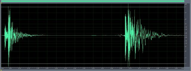

Ну и раз пошла такая пьянка - вот вам амплитуда запирания двери
Первая волна - это обесшумленная дверь, вторая волна - необесшумленная. Звук снимался с первого видео. Как видно, на обесшумленной двери есть короткий пик, а затем тихое затухание. Опять же дело происходит в гараже, так что не забываем про эхо. Вторая волна не имеет пика, т.е. металл продолжает вибрировать после закрытия, создавая эффект "консервной банки"

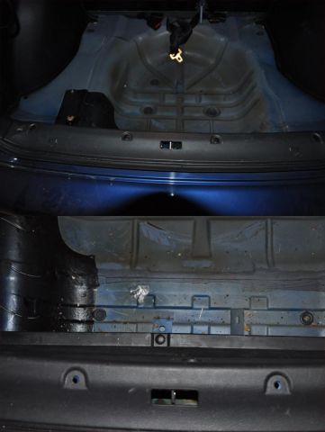

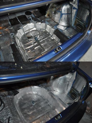

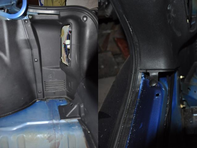

Всем спасибо за комментарии. Я продолжаю. Тема следующего поста - багажник. На багажник надо день времени. Разборка, как и сборка, много времени не занимает - 5 больших пластмассовых панелей. Поклейка вибры простая - пространство открытое. Вот с шумкой сложнее - изгиб колесных арок цельным листом не покроешь, поэтому я делал из кусков.
Первое - снимаем первую панель. Крепится она 4 пистонами сверху, одним пистоном под ковриком и двумя пистонами по краям, в треугольные выступы.Проблем со снятием не будет.
Вторая и третья панель следуют за первой слева и справа. Крепятся одним пистоном скраю (открывается после снятия первой панели), одним пистоном выше и тремя пистонами сбоку. Эти три пистона держат сразу 4 и 5 панель.
Четвертая и пятая панель находятся над колесными арками. Итак, мы сняли три пистона, остался один ниже динамика, и два со стороны салона. Для снятия этих панелей необходимо начинать разбирать салон, поэтому, чтобы зря не терять время, есть смысл разобрать сразу и салон и клеить все одновременно.
Лично я не буду распыляться и про салон напишу отдельно, сейчас речь о багажнике. Клеим виброй, как и прежде, заклеивая процентов 80 поверхности. В процессе работы можно простукивать места, так как некоторые довольно глухие, а некоторые, наоборот, звонкие. И, тем самым, можно выбирать, в какие места клеить вибры больше, в какие меньше. Кстати, то же самое касается и других частей кузова. За колесные арки залазим как можно глубже. Глубина там около 40 см. На дно багажника я клеил бимаст супер, на бока - М2. Быть может, и на дно не надо супер, все-таки это багажник:)
Сверху наносим шумку. Я поделил багажник на 4 зоны. 1 - место под колесом. Клеится одним листом без проблем. Далее - боковая сторона этой выемки, высота 13 см. Тоже проще вырезать цельную полосу. Хотя высота не везде одинакова. Третья зона - это дно багажника за пределами места под колесо. Аккуратно вырезаем по форме и стелим, заезжая аж под заднюю седушку. Потом легче будет пол стелить в салоне. Ну и четвертая зона - бока. За счет неровностей цельными листами стелить сложно, поэтому используем остатки. Кстати, не подклеивайте вплотную к стойкам. У меня так при первом тестдрайве стойка очень скрипела об шумку. Хорошо, что еще не собрал пластик - пришлось подрезать шумку.
Панели пока не ставим, так как необходимо еще обработать полку и салон. Крышку багажника я не клеил, хочу купить сначала карту на багажник. К сожалению, пока не могу найти. Просто не очень эстетично ездить с фольгой на багажнике:)

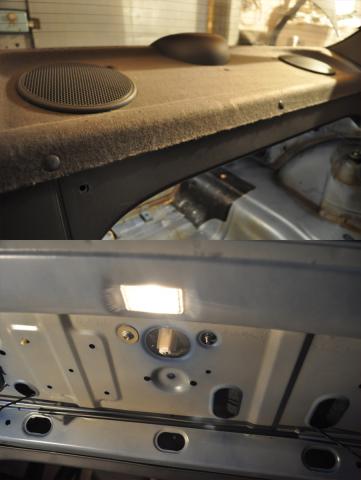

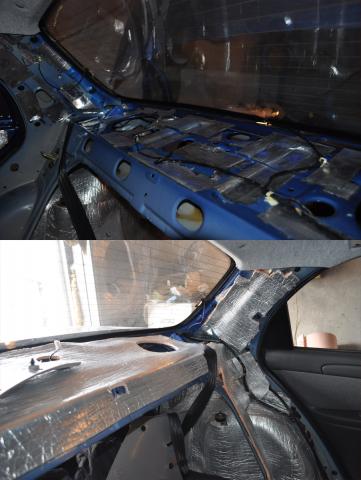

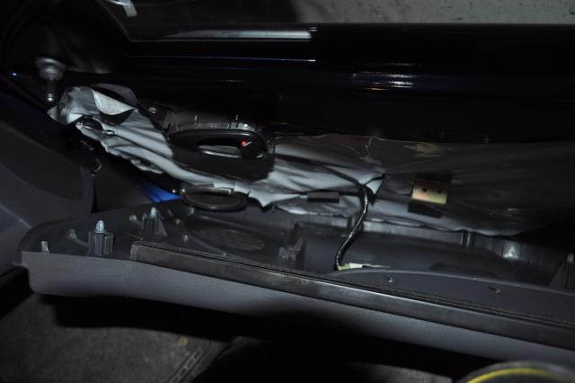

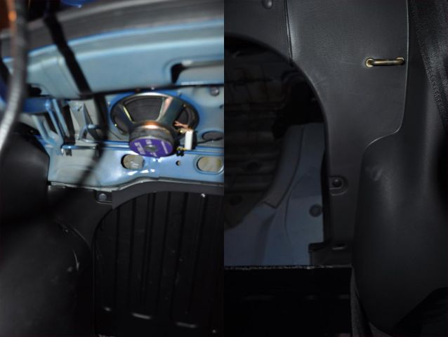

Далее приступаем к полке. Для снятия полки необходимо вынуть три пистона сверху и три пистона за спинкой сидения. Затем откручиваем два болта в багажнике, держащие стоп-сигнал. Все, полку можно снимать. В дальнейшем можно еще открутить динамики, чтобы не мешали работать.
В полке очень много технологических отверстий. Можно их закрывать виброй, можно - нет. Я решил, что нет. Я музыку громко не слушаю и, считаю, что мне это без лишней надобности. Шумку клеим цельным листом, вырезая отверстия под динамики и провода стоп-сигнала. Кстати, стелил шумку 8мм, полка стала без проблем.

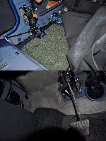

Кстати, стоит сказать о родной шумке. На полу лежит материал, схожий с тем, который кладут в стулья. Он впитывает влагу, так что стоит, наверное, его выкинуть. Передний даже фольгированный. От моторного отсека тоже тянутся листы какого-то пароллона. Его можно оставить.

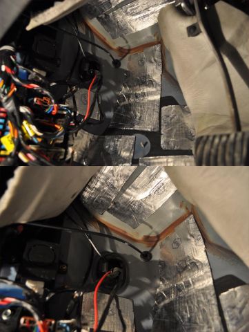

Вибру и шумку я клеил как можно глубже на моторный отсек. Один раз порезался об металл. Многие говорят, что после поклейки шумки двигатель как будто работает громче. В моем случае вроде даже тише. Так что, я думаю, не зря я туда пихал руки:)

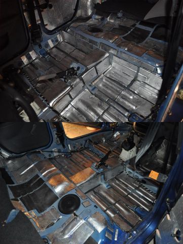

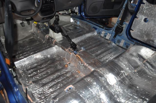

Далее обрабатываем виброй пол. Проблем тут никаких нет. Куски желательно делать не большие, так как пол рельефный и раскатывать большие куски будет сложно. Лично я нарезал куски 26,5х15см, таким образом лист уходил без остатков. Четырехмиллиметровую вибру раскатывать сложно, так что рекомендую прогревать как можно лучше. Вот тут и почувствовал преимущество промышленного фена перед бытовым.
Кстати, стоит заметить, что часть пола была обработана заводской виброй. Видимо, это места, максимально подверженные вибрациям.
Шумку я поделил на 4 зоны. Первая и вторая - это цельные листы, начинающиеся в районе моторного отсека, и заканчивающиеся в районе задней сидушки (где заканчивается шумка багажника). Длина около 210см. Третья зона - цельный лист от ручника до задней сидушки. От ручника и в сторону моторного отсека клеим остатки, так как цельные вырезать очень сложно. Ну и четвертая зона - это все остальное. Обклеиваям по максимуму все, что видим.

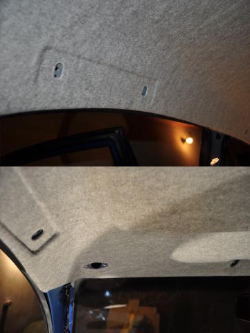

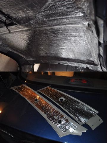

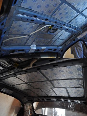

На шумку салона уходит день. Пока машина разобрана, можно сразу снять и крышу. Она снимается элементарно. Крыша гибкая, поэтому вытянуть ее из салона не составит труда. Для начала снимаем ручки. Ручки держат два самореза. Выкручиваем их и дергаем ручку. Затем снимаем козырьки от солнца.
Затем снимаем плафон - подковыриваем отверткой и выкручиваем саморез. И последний штрих - три пистона в крыше сзади. Кстати, пистоны тут плохие, но не пожалейте и купите новые, так как я поставил дюбеля с шурупами на их место, но они смотрятся не очень эстетично. Обратите внимание на фото - это заводская вибра:)
Вибра клеится элементарно. После пола на потолок полтора миллиметра раскатывать легко, греть еще проще. Режем квадратами, как и на пол, и вкатываем в потолок. Сверху ложем шумку. Ширина потолка чуть больше ширины листа изолона, поэтому по бокам надо прилепить остатки. На потолок клеил изолон 5мм, так как побоялся, что может не стать. Кстати, таки и не стал, сзади слева потолок чуть-чуть провисает, однако, думаю, это не проблема. Чтобы от этого избавиться, надо в том месте подрезать немного шумку.
Ну и дальше приступаем к сборке пластиковых панелей. Как и писал выше - обрабатывал их шумкой. Главное - не переусердствовать, чтобы они стали на место. Ложите не больше 5мм, отступая по полтора сантиметра от краев. Там, где кузов подвержен вибрациям, можно ложить вибру. Я делал это на кожухе вокруг КПП и на панелях в передней части авто. Не знаю, насколько это эффективно и есть ли в этом смысл, но все равно остатки пришлось бы выбрасывать, так что я ничего не потерял. Шумку же, считаю, клеить стоит. Как по мне, аэродинамические шумы стали меньше. На больших скоростях еще не проверял, но на скорости 90 едет тихо.

Мне в личку стали поступать вопросы типа сколько материала ушло" и "сколько денег потратил". Отвечаю:
На двери - 6 листов вибры 1,5мм.
На багажник 2 листа вибры 4мм и 4 листа 2мм. Крышку багажника не делал, но туда надо примерно полтора листа вибра 1,5 или 2мм.
На салон на пол 6 листов 4мм.
На крышу - 2 листа 1,5мм.
Плюс остатки на разные мелочи.
Шумку не считал, сколько на каждый объект отдельно, но суммарно брал 10 квадратных метров толстой (8мм) и 3 квадрата тонкой (5мм). Тонкий пошел на крышу (полтора метра) и на крышку багажника еще лежит. Толстый на все остальное. Кстати, советую под задним сиденьем стелить тонкий, так как задняя седушка не очень хорошо стала.
Антискрип взял один квадрат
По деньгам - на материалы потратил около 2700грн. Цены на каждый материал писал ранее, но продублирую:
STP M1 (вибра полтора миллиметра) - 70 грн
STP M2 (вибра два миллиметра) - 75 грн
STP bimast super - 85 грн.
Размер листа, если правильно помню, 550х750мм. Если ошибаюсь - поправьте.
Шумка:
Изолон ППЭ фольгированный 5мм - около 50 грн/кв.м.
Изолон ППЭ фольгированный 8мм - около 65 грн/кв.м.
Антискрип Маделин - 120 грн/кв.м.

На фото видно вибру фольгированую, если я не ошибаюсь, но зачем если с верху наклеиваеш шумку с фольгой (отражателем тепла) можно было бы секономить и купить вибру без отражателя.
