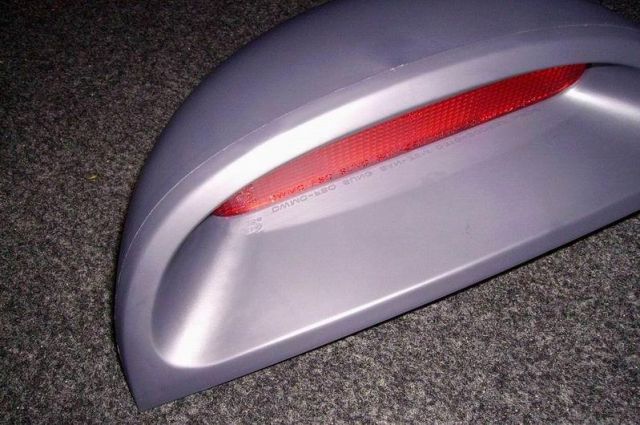

Вышел из положения так,прикупил родной третий стоп и начал устанавливать.

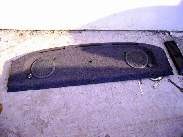

Откидываем спинки задних сидений,вынимаем пистоны крепления задней полки их 6 штук(на рисунке обвёл зеленым цветом)
Далее отщелкиваем хотябы одну пластиковую-боковую стойку(где зажимается задний ремень безопастности),вынемаем полку.

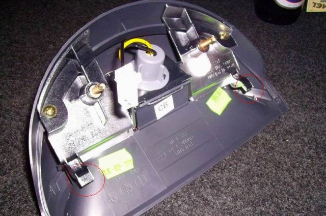

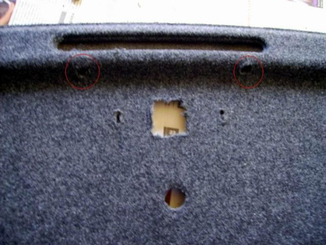

Для того чтобы зафиксировать "стоп" на полке-нам нужно сделать 5 отверстий :!: с обратной стороны полки все отверстия показаны :!:
т.е. 2 отверстия для фиксации самого "стопа",1 отверстие для взаимозаменяемости лампочки.+2 отверстия для крепежки "язычков" в "буртик"на полке-на фотографиях обвёл красным цветом.

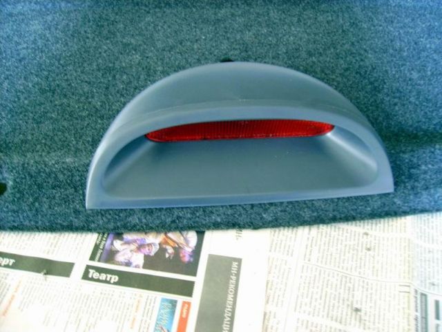

далее примеряем , крепим 2умя гайками на "8" к полке :
Устанавливаем полку в обратном порядке,подключаем его к питанию-в моём случае подключился на стоп сигнал левого подфарника.

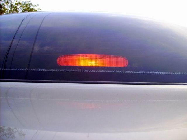

Результат-
