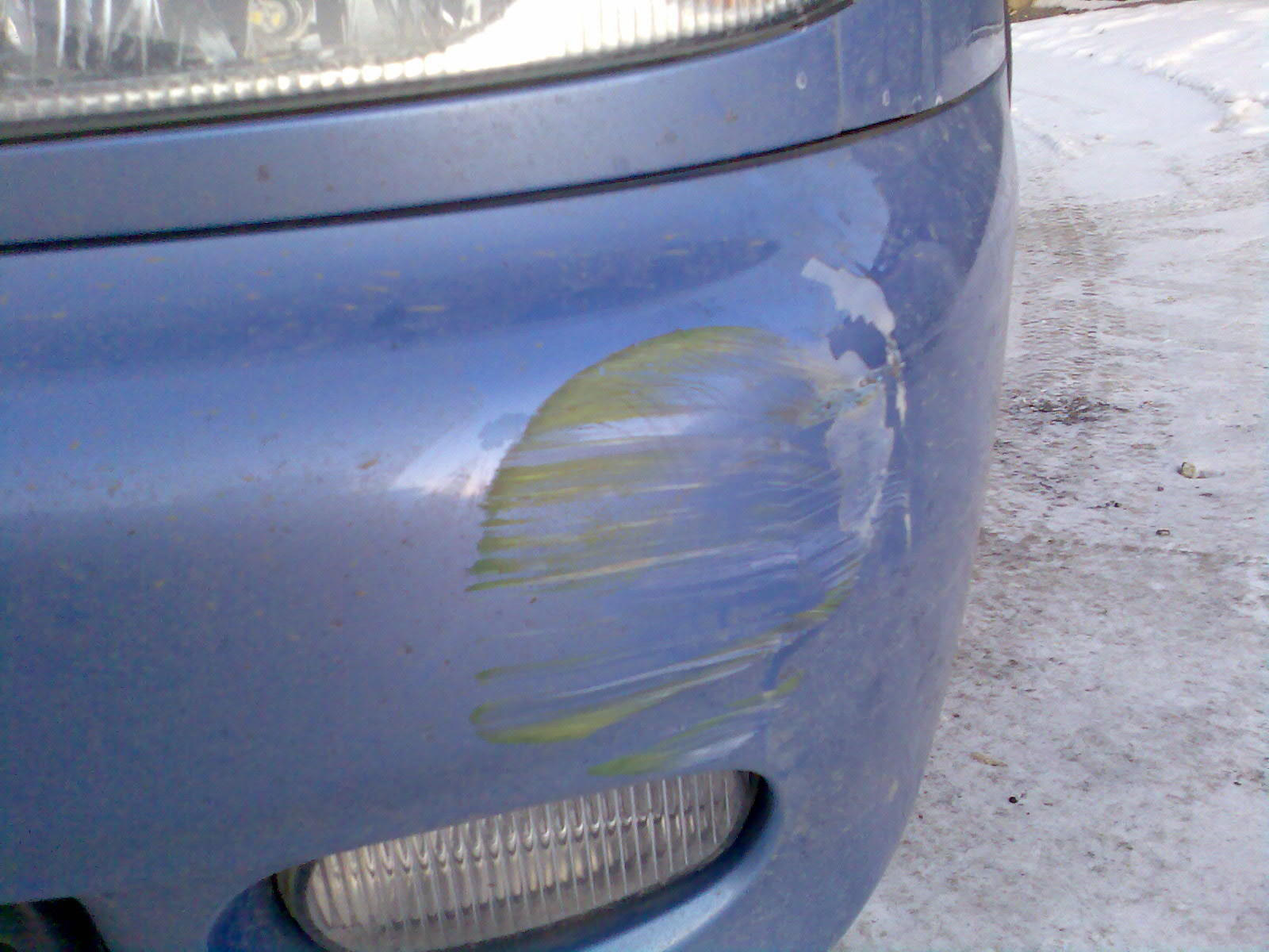

БЛИН!!! вчера вечером заезжал в гараж коцнул бампер(капееец)Сегодня целый день на изжоге! Ездил в Укр.Авто, покраска бампера 1200 гривасей!!!(НЕВЕЗУХа)
Что там делать на 1200? Шить-варить не надо, трещин же нет?
Я тоже так думаю,Что там делать на 1200? это покраска бампера+гарантия,на работу)))
Как по мне это покраска + КАСКО на бампер
а шо вы хотите, мужики, снять-поставить бампер в этой богадельне 280 грн :lol:
Сам имел несчастье красить задницу,крышка багажника и задний бампер+накладки под фарами 4500 грн.
Если бы не страховка,в жизни бы не поехал в укравто :lol:

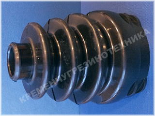

ездил сегодня в область,проехал где-то 120км Ставил машину в гараж заметил,что пыльник шруса порван наглухо!!!Левый наружный! Осенью прошлого года я его уже менял, замком хомута был продавлен пыльник,маленькая дырочка но смазка потихоньку вылазила,купил оригинал пыльник GM поменял на СТО к мастеру притензий нет, сделал все отлично! Посоветуйте какой лучше купить,что-то меня оригинал не впечатляет!
Мы через месяц начинаем производство пыльников для Ланос, пыльники для Сенс уже выпускаются. Потому что кроме оригинала за сумасшедшие деньги на рынке действительно сплошной говеный китай. Посмотрите эту ссылку, ожидайте на этой странице появления пыльников для Ланос.
http://кременчугрезинотехника.рф/index.php/ru/katalog/vse-detali/po-vidam-detalej/pylniki-shrus
Привожу как пример фотографию пыльников шрус Сенс:

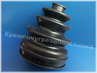

chehol-pylnik-shrus-sens-vnutrenniy-629-
