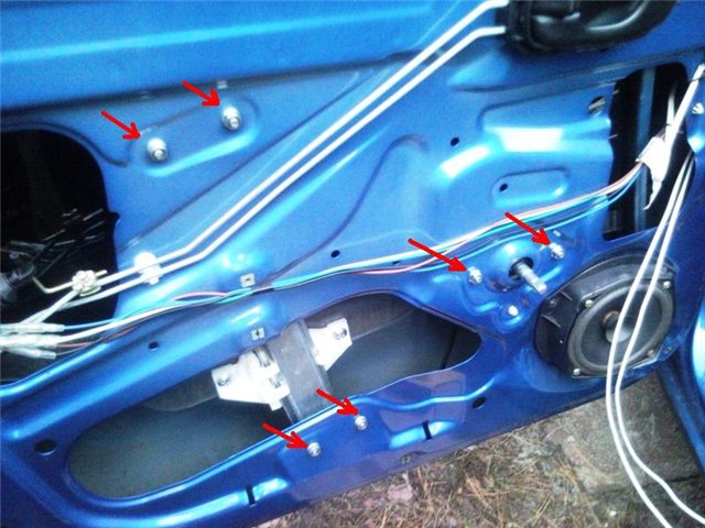

Имеется ввиду вот эти гайки: 2a65ac1a0cb9.jpg
Картинка не моя. У меня все заклеено и видны одни гайки. Я думал, что если их открутить, то снимется еще часть двери. Теперь понял что нет.
Их нужно откручивать или нет?

Разрезать вибру и поменять привод. Ничего никуда откручивать не нужно.
https://lanos.com.ua/topic/37419-opyat-tsentralnyy-zamok/#findComment-833570
Ничего не надо откручивать!!! :)
тебе только моторчик поменять - механизм стеклоподьемников трогать не надо :)
