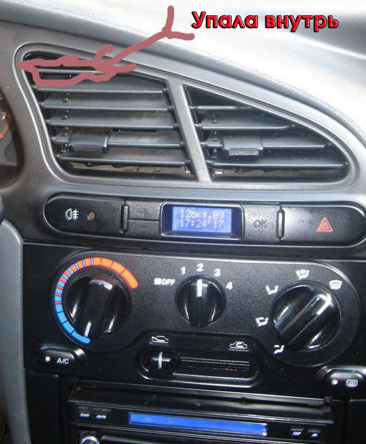

Тут такой прикол.. Случайно отломил одну штуку. И она упала внутрь печки, пробывал вытянуть не получилось и забыл.. Вот прошло не которое время 1-2 месяца и печка начала вонять, вроде плавленной пластмасой. Думаю что эта штука упала внутрь и начала плавится ? + у меня течет типа как масло с там где стоит магнитола, во ти подумал может это эта пластмаса течет ? как ее вытянут оттуда ? как добратся ? Эти решетки снимаются ?

Решетки снимаются, но только вместе с обрамлением приборного щитка.  Когда упала эта пластмасска, то шансов у нее попасть именно на радиатор печки практически нет. По пути к радиатору есть несколько поворотов в воздуховодах которые просто так ей не преодолеть.
Может это от магнитолы попахивает? А пластмасса, даже и расплавленная, на масло мало похожа.

Похоже в магнитоле на подводных жгутах что-то закоротило и... воняет подгоревшей проводкой. Она же может выдавливаться в виде расплавленной массы, похожей на масло. Радиатор печки ничего не расплавит - температура не та. Да и правильно здесь написали обломок пластмаски туда бы просто не долетел...

ну я как раз ездил по горам несколько раз.. были крутые спуски и плохая дорога, ямы... Проводка вроде не та воняеет, она сильно воняет, а этот запах такой легких.. Еще подума, а может снег залетел в печку ? У меня машина на дворе стоит, засыпало ее снегом много раз, и снег был как раз ниже щеток, оттуда его не убирал.. думал чт оон сам там оттаит.. Может оттуда он пошел в печку ?
"приборного щитка" - это нужно всю панель снималь ?( А с под капота никак не добратся к печки ?

Даже, если снять обрамление щитка с решетками, то увидишь лишь отверстия воздуховодов. Что бы добраться до упавшей внутрь воздуховода поперечины придется снять всю торпеду.  Работы очень много и поиск куска пластика этого не стоит. Еще нужно учесть, что радиатор печки прижат к такому же пластику и пластик почему-то не плавится. Да и не расплавится никогда. Soldat правильно сказал - температура не та.
Думаю, что это все же идет запах от перегревающегося плохого контакта в каком-то разъеме. Выдернуть магнитолу и посмотреть не виноват ли разъем, что идет к ней, дело 5 минут. А если затягивать профилактику, то неизвестно чем это может обернуться.

Спс, за совет, еще попробую пинцетом достать) может нашупаю чета.. Токо фанарик куплю :)
Что до вони, я был прав, это скоре всего был снег. Так как в последние время вони никакой не чуствуется, специально включал печку, проверял, вроед уже не воняет :)

у меня тоже была отломана эта штука(в том же месте) и упала прям во внутрь, печка работает во всю, но ничего так и не запахло) врятли это она плавится
