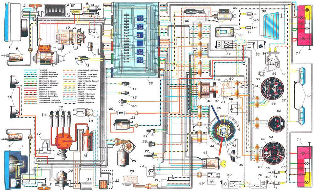

купил датчик температуры ОЖ ланос, выточил переходник, вкрутил все это дело. На датчике два контакта, у меня был один +, пробовал подсоеденить + на датчик темепературы, результата никакого. Подскажите что куда совать)))

а вот и моя схема, может пригодится))

прошу прощения за не скромный вопрос....
А ты уверен что это схема с ланоса????
Че то не сильно похожа: приборы как у таврии да и нет схемы подключения мозгов типа МИКАСА...??? :rolleyes:
Если это таврия то мне пригодится мы как раз с товарищем на моем гараже жизнь вдыхаем в чермет под названием "Таврия" :joking:
https://lanos.com.ua/topic/37378-pomogite-s-raspinovkoy-razemov-priborki/#findComment-873770
не не, не Тавр это, а Ваз 2105)))
