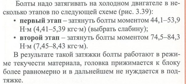

Алгоритм и последовательность затяжки на мемз и на daewoo разный совершенно.

Да, извините Injectormaster . Это я сегодня сам соченил (пока у нас решительно никто не занимается своим делом)Замена прокладки ГБЦ 1,5

3,3 тис   179
Dimas76,
1. Я привел схему ДЛЯ СЕНСА.
2. для ЛАНОСА вы привели правильную схему. НО У ТОПИКСТАРТЕРА СЕНС!!!! тогда зачем приводить инфо которое не имеет отношения к теме? Или не понятно, что это РАЗНЫЕ моторы?
