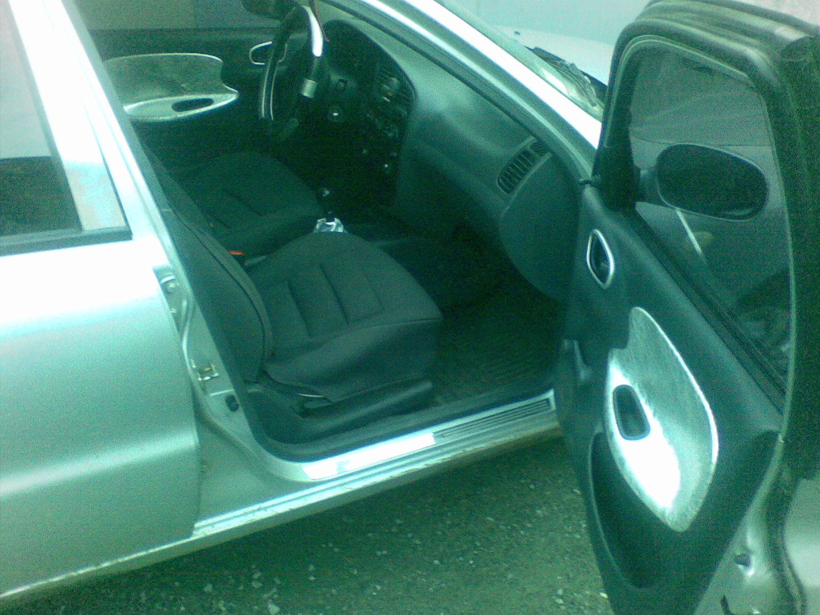

Хочу услышать ваше мнение о проделанной мною работе, обтягивал кожзамом, в первый раз занимался подобной работой. Обсалютно ровно и без складок у меня не получилось зделать!!!
Зделал только задние карты, сейчас вот в замешательстве, делать ли перед???

без обид, но 1 блин комом :? - работа проделана но результат неочень...толи кожзам неподходящий и плохо тянется, толи у тебя пока не получилось так как надо....видел классно обтянутые карты - понравилось... гдето у нас на форуме выложено как делать и фотки - попробуй связаться с ребятами может помогут делом/консультацией...я когдато перетягивал себе мебель кожзамом - геморойное дело - теже складки, помучился пока не получился приемлемый результат....я бы на твоём месте передние не делал пока не добьёшся приемлемого качества на задних...

вся проблема в том, что вставки не прямые. а вогнутые.
у меня на картах обтяжка состоит из двух частей, простроченных по месту изгиба, правда делал не сам, а тебе - зачет за карты, смотриться намного лучше чем сток.

а кто на пальцах объяснит как в тех местах можно зделать без складок? там так по тупому оно заворачивается :(((

писал те в асю но ты кудато пропал, потому пишу и здесь, может кому исче пригодится
значит так
1. надо сначала все сорвать к чертям
2. покупаеш клей для сапожников (скажешь надо клеить пластмас и кожзам), он полупрозрачного коричневого цвета. Я непомню что на банке пишет, разве что завтра отпишусь по поводу названия
3. вирезаешь нужний кусок по контуру + 2-3 см.
4. мажешь клеем обе части
5. ждешь пока клей немного подсохнет (минут 15)
6. потом немного подогреваешь клей желательно на ибоих частях
7. сначала клеить надо плоскость, потом когда водсохнет (минут 20), опять подогревать то что не приклеил и завертать (затягивать).

Прокатит Дракон (в пластиковых прозрачных упаковках, строительный)... Клеил подиумы для для задней акустики, шинель (парадная) на отшпатлёванные поверхности. Замечательно под фен просыхает и схватывает и плюс он прозрачный.... Излишки не измазывают всё остальное... :wink::wink::wink:

Клеил драконом сохнет очень быстро в первую очередь проклеил две
большие плоскости , а затем края загибаем и придавливаем пальцеми держим 1-2минуты Клеем намазываем обе поверхности но чтобы небыло лишнего клея .

посмотри я выкладывал фотки своих карт обтянутых кожей.
А проблема решается так:
делается выкройка с запасом на края по 1,5 - 2 см, карта очищается от старой "ткани".
сам изгиб (на карте) мажется эпоксидным клеем - отвердителя слегка больше требуемого.
накладывается выкройка и хорошо с силой проглаживается весь изгиб.
после полного высыхания (на следующий день) неприклеянные края отгибаются и на карту наносится кисточкой сапожный клей (желательно НЕЙРИТ). Разглаживаем от изгиба к краям с довольно сильной натяжкой кожи(или кожзама) так что бы не было складок.
потом намазывается тем же клеем внутренний бортик карты и загибается с натяжкой материал.
После полного высыхания я обрезаю лишнее (с задней части карты) канцелярским ножом.
ВСЕ !!!
Если материал жесткий, то можно его закрепить прещепками по периметру карты и положить (на ночь) пакет с песком для придания повторения формы.

Я себе делал с кож зама.
клей брал обычный момент, и промышленым феном хорошенько разогрел и разгладил и все готово!уже год и никапельки нигде не отстало.

Ложить надо с места изгиба, винил тянется прекрасно.. главное клей высокотемпературный использовать..
