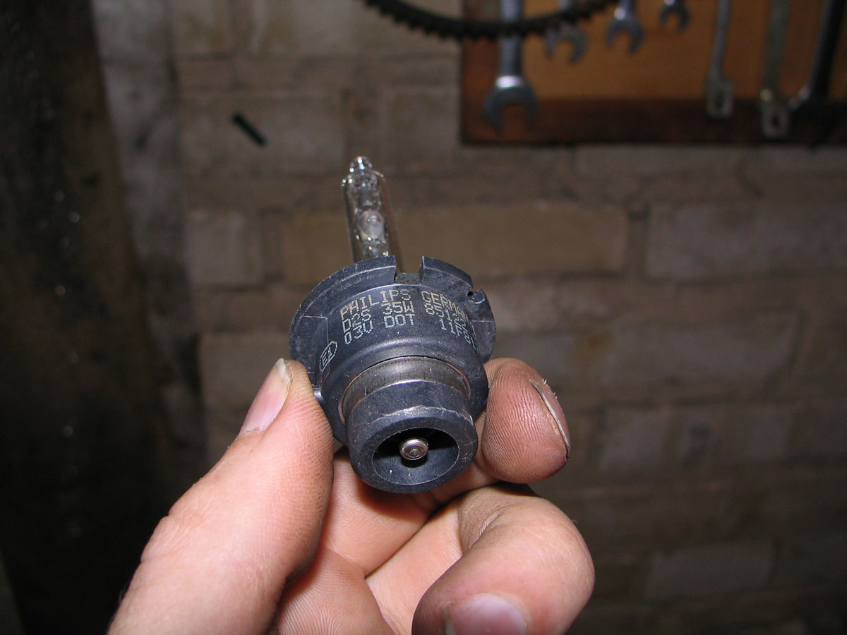

Приобрел фары с линзами, свет ламп внутри 4300 К, хочу поменять на 5000 К. Предидущий хозяин сказал, что лампы там стоят цоколь D2S, я хотел заказать уже D2S 5000 К через интернет - магазин, но продавец сказал, что это штатная оптика и проводов с разъемами, как у меня стоят (ну для подключения к блокам ANP разъемы), нет
вот фото лампы D2S
а мне нужна такая D2S:
как правильно её назвать и заказать, какой это цоколь??

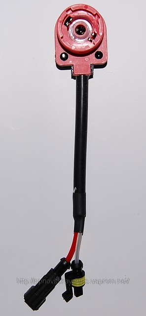

Посадочное место в линзах под D2S для которых и разъем в проводке соответственно должен быть D2S, но с завода стоят китайские универсальные D2C вроде называются они, с проводками и разъемами AMP..... Но есть всевозможные переходники, нужно поискать.... Например такой..... http://www.xenon-5.c...ers-D2-AMP.html

т.е. как надо назвать этот D2S?? потому что понимают как на первом рисунке... и особая просьба , кто торгует ими, как они называются?)

Никак ты их не закажешь, они только с линзами идут, отдельно не продаются.
Тебе придется купить Д2С бес проводов, и отдельно провода с разъемом, в который ты вкрутишь эту Д2С,
коннектора эти будут стоить где то 100 грн. пара.
После того как ты это купишь и соберешь, увидишь что поменялась фокусировка света в худшую сторону,
так как новая лампа длинее, или короче(не помню уже) из-за чего само светящееся зерно находится уже не втом уровне,
расстроишься, может покуришь :D , после чего возмешь напильник, и подпилишь посадочные места, для того чтоб углубить лампу.

эти коннектора я и имею ввиду что по ссылке tomthecat

коннектор такой стоит 120грн. пара
