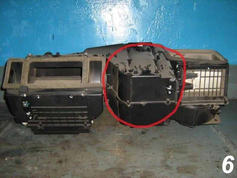

Нашел локализацию. Стучит в черной коробочке слева от заслонки переключения воздухозаборника. Как лечить и что там стучать может кто знпет???
https://lanos.com.ua/topic/37065-stuk-v-rayone-bardachka/#findComment-826940
Гремит тут
Гм... В такой "позе" я торпедо не видел, но осмелюсь предположить, что звук идет из отопителя салона. Если это так, то скорее всего отломалось крепление радиатора отопителя.
Вот тема, в которой рассматриваются решения подобной проблемы: Печка не греет!!!!
https://lanos.com.ua/topic/37065-stuk-v-rayone-bardachka/#findComment-829154
Радиатор отопителя находится слева, а здесь кондер. Могу предположить, что через воздухозаборник что-то попало. Чтобы не разбирать торпедо. можно попробобовать снять вентилятор отопителя и залезть через образовавшееся отвестие из-по бардачка. Это только предположение, может ничего и не получится.

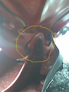

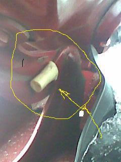

Но я сегодня свой стук убрал!!!!!!!!!!!!!!!!!!! :yahoo::yahoo::boyan: А это просто стучало крепление капота к кузовуpost-16997-0-94214800-1298567957_thumb.j, и казалось что стучит в районе бардачка, а вылечил - путём насадки шланга (это на быстрою рукуpost-16997-0-76137100-1298568096_thumb.j)
Обалдеть!!! Получается зря панель разбирал?)))может у меня тоже оно брякает, буду разбираться.
Но панель всё равно буду снимать и проклеивать антискрипом, и вибропластом, а то движка резонирует на оборотах, что вся панель звенит.
Как понял, что крепление капота?
https://lanos.com.ua/topic/37065-stuk-v-rayone-bardachka/#findComment-834974
Чисто случайно! Сегодня пробовал убрал я стук или нет, еду стучит на кочках....... :( Ну дума. писец полный.... Вышел на улицу и сперся рукой на капот (со стороны пасажира на работающем движке), и тут скрипит,. Непонял... Открыл капот и подергал в этом районе и оффффффигел, есть стук, быстро начал думать как убрать. Так как в голову ничего дельного не пришло решил надеть шланг.... Проехался всё ОК!!!! Ну пока думаю понаслаждаюсь тишиной, а потом буду чтото дельное думать. А панель получаеться зря розбирал, хоча ещё раз убедился, если не умешь, то и неберись, но зато многого узнал об своем авто и какие там всякие идиотские штуки есть!

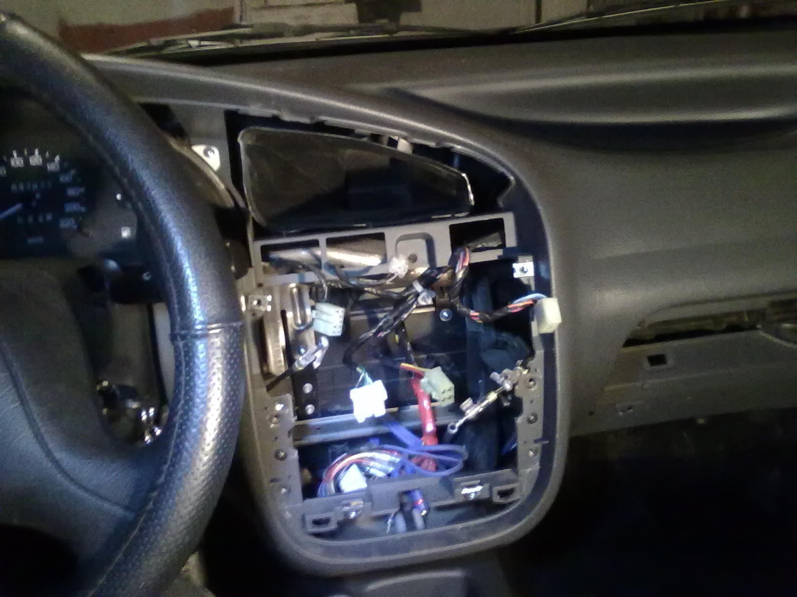

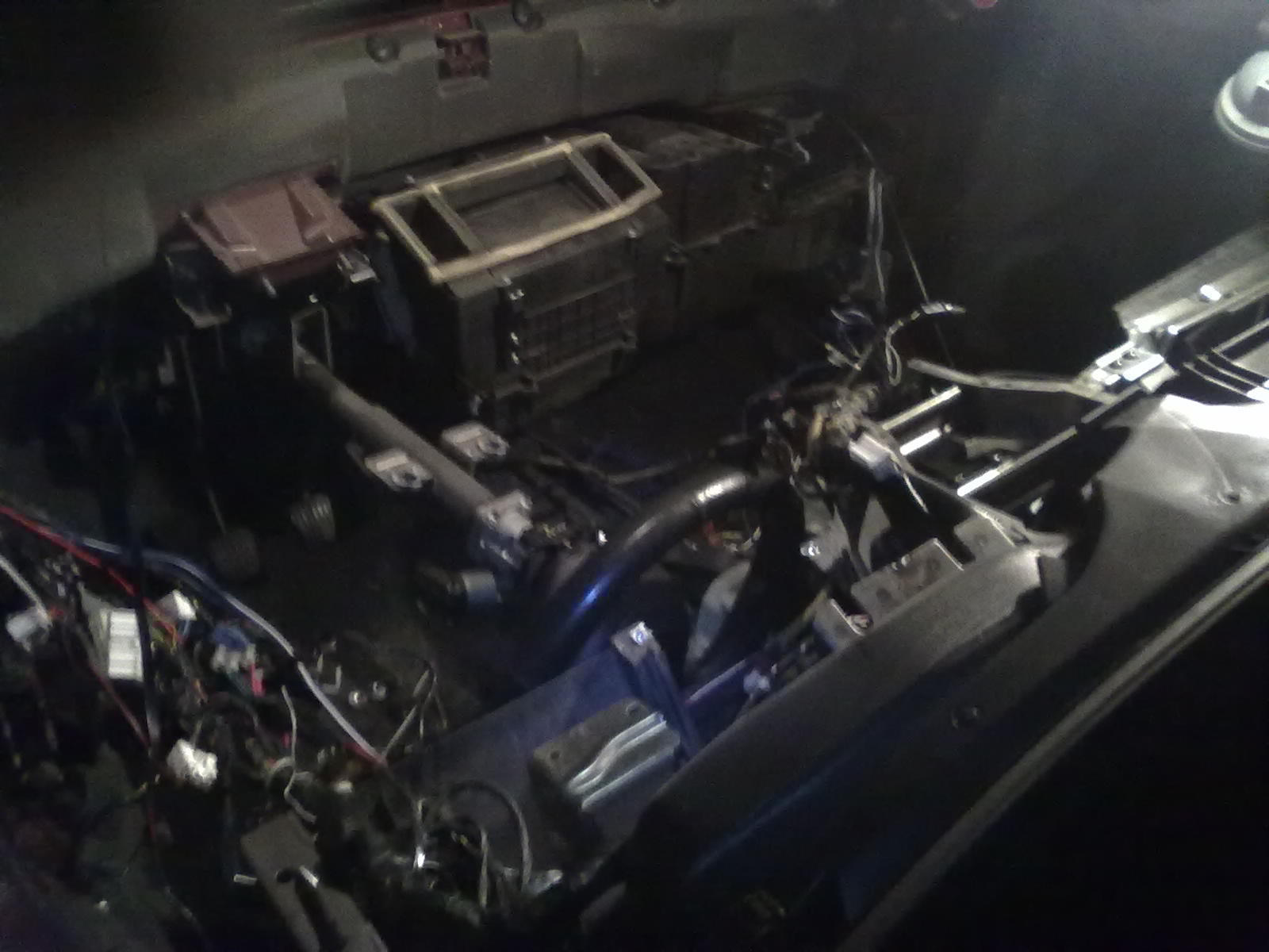

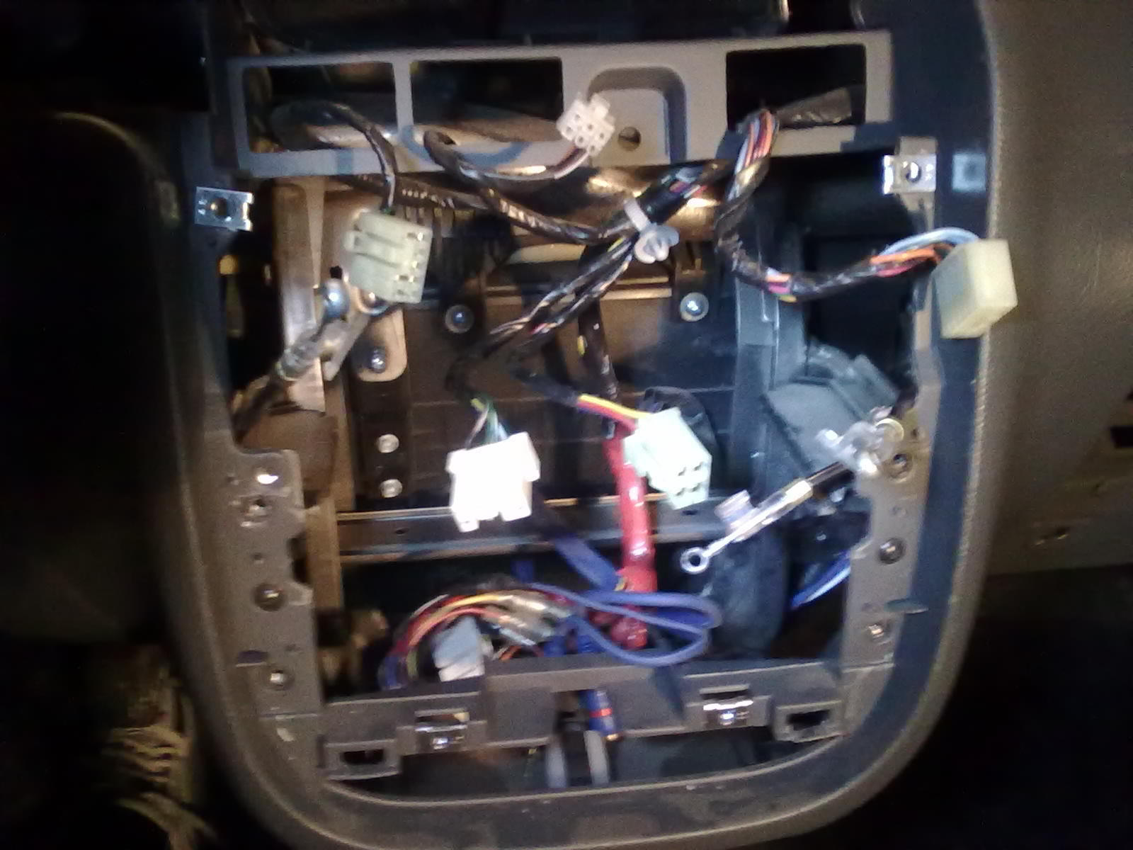

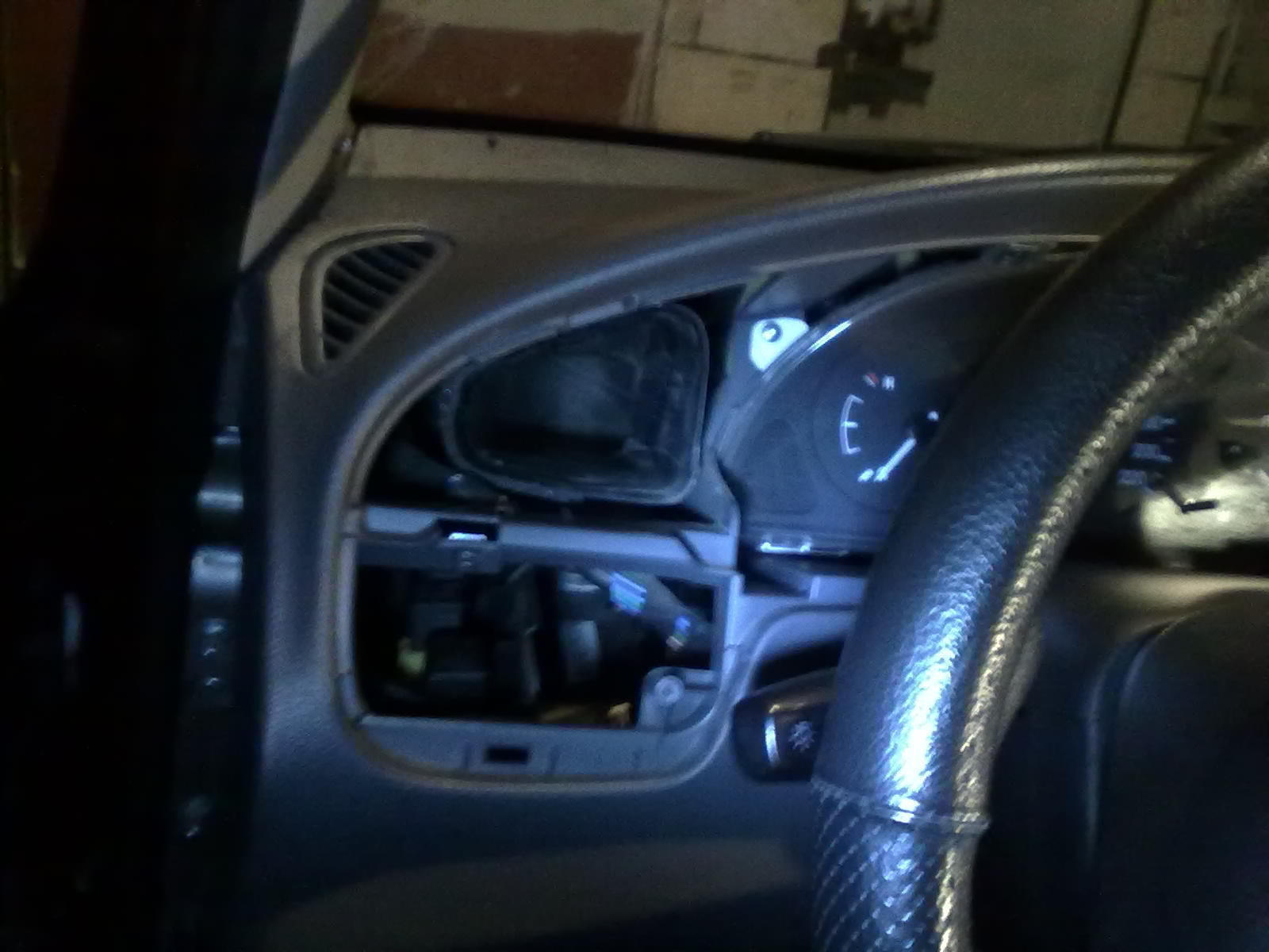

Сначала я полон энтузиазма и сил начал откручивать всё, что сверху(снаружи)post-38247-0-95290300-1298823923_thumb.j post-38247-0-43586800-1298823934_thumb.j post-38247-0-60426200-1298823945_thumb.j

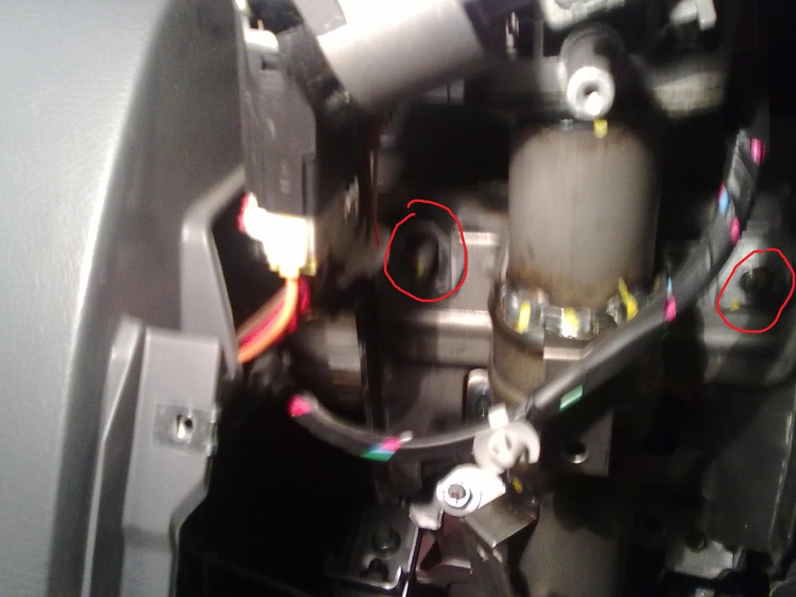

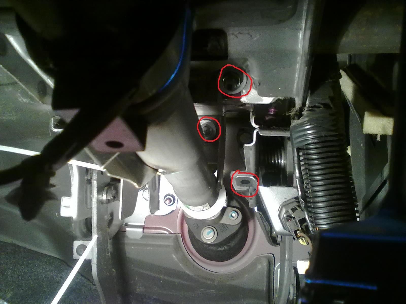

Далее по мануалу отцепил все провода(много повозиться пришлось с сигналкой и самоустановленными стеклоподъемниками), начал снимать руль, не оказалось подходящей головки. Тут то и начался гемор. С горем пополам открутил рулевую колонку (5 гаек, на картинке красным)post-38247-0-13028700-1298824375_thumb.j post-38247-0-71975500-1298824391_thumb.j Гайки расположены симметрично по две, и одна по центру. Далее опустил руль вниз. Открутил остальные гайки и снял панель(положил на передние кресла) Вытащить не удалось ибо куча проводов, решил не рисковать. post-38247-0-95650300-1298824546_thumb.j Добрался до печки в которой скрывался предполагаемый стук. И нифига там нет!!! Всё плотненько прикручено!!! Радиатор печки сидит на месте, все крепления целы. Жутко расстроился :suicide:

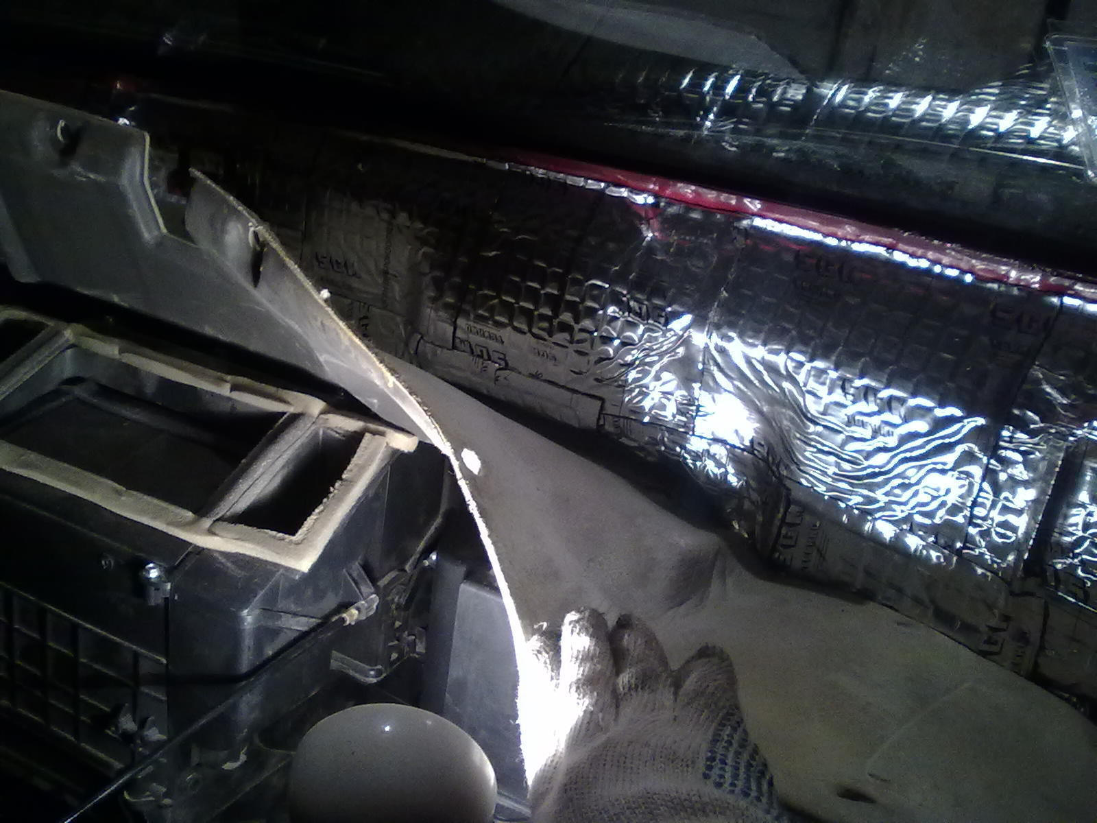

Пользуясь случаем проклеил в 2 слоя доступные места post-38247-0-17119700-1298824750_thumb.j

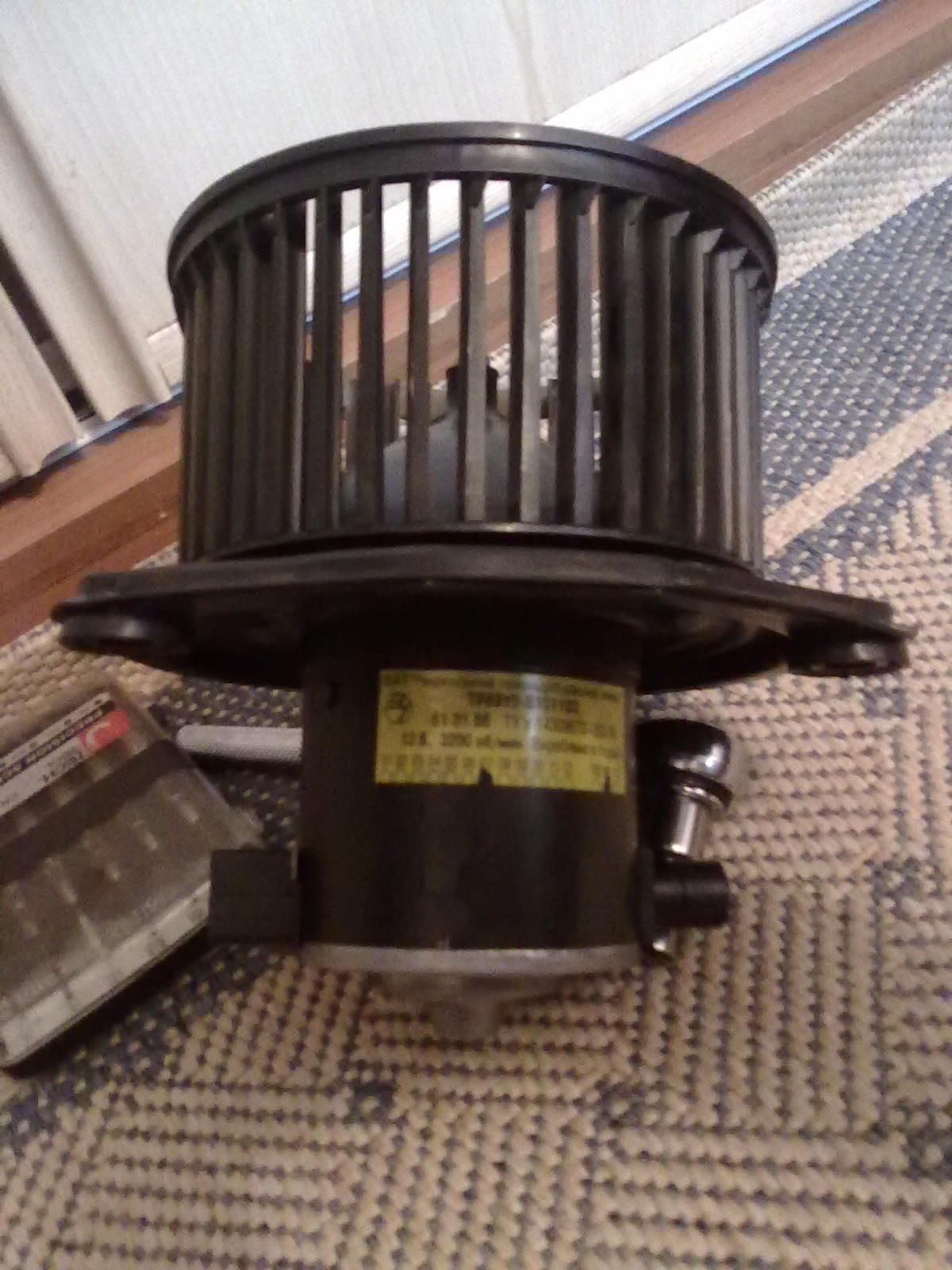

Ура ура ура!!! Нашёл этот самый стук после долгих мучительных поисков!!! :energy: Стучал мотор печки :D:crazy: Пару месяцев назад я сам разбирал его полностью, чистил, смазывал и при сборке поставил одну шайбочку наоборот, вот и появился люфт. Блин сам себе проблему создал. Сейчас перебрал всё по новой-и тишина!!! :energy: :energy: :energy:
