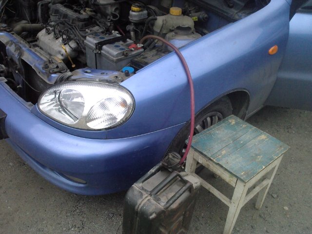

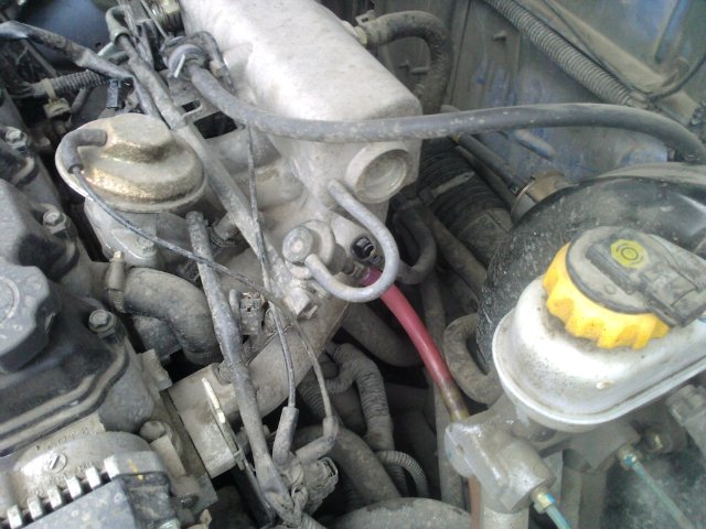

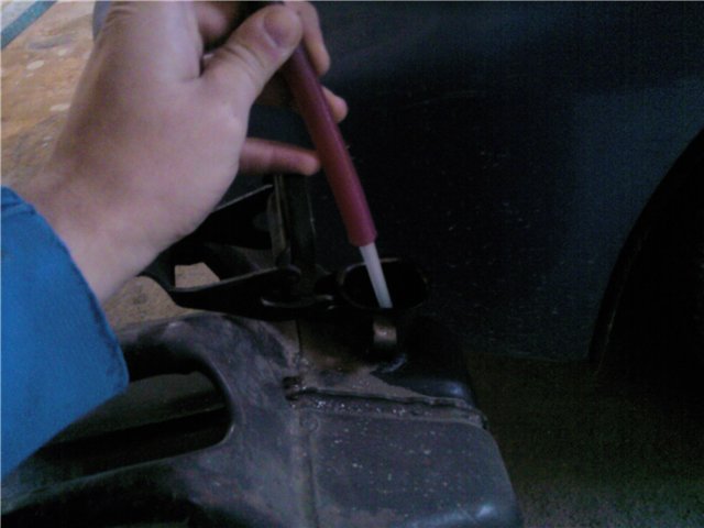

Кто может подсказать какая производительность бензонасоса у Ланоса?
https://lanos.com.ua/topic/36966-ne-mogu-zavesti-dvigatel/#findComment-828492
Он создает давление 3 атмосферы...
https://lanos.com.ua/topic/36966-ne-mogu-zavesti-dvigatel/#findComment-828570
Очень интересный и правильный вопрос! И что самое интересное - это при каком значении производительности пора менять сеточку бензонасоса? Кто измерял?
https://lanos.com.ua/topic/36966-ne-mogu-zavesti-dvigatel/#findComment-828601
1,5...3 атмосферы давления в рампе - движек работает нормально...
Тут фокус в другом - есть обратка и она просто сливает через себя избыток давления...
Если обратку отключить, наростить шлангом и направить в канистру, то канистра наполнится бензином за 15...20 минут работы движка...
Если в баке остается мало бензина, то напор в обратке просто уменьшается и струя превращается в капельницу :), но двиг при этом все равно работает :D
P.S: Так откачивал бенз с бака и проверял срабатывает ли ДОТ и лампа на приборке...
