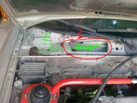

При включении печки на любой скорости и любом режиме обдува (свежий воздух/рециркуляция), в салоне начинает жутко вонять отработанными газами.

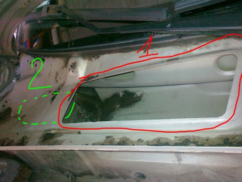

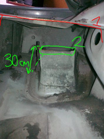

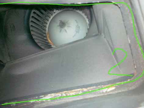

Насколько я понял, воздух попадает через отверстие 1 в отверстие 2 (см. картинку), из которое его засасывает вентилятор в салон.
Если отверстие 2 - это единственное место, откуда попадает воздух в салон, то мне совершенно не понятно, откуда там берутся выхлопные газы, ведь при закрытом капоте отверстие 1 полностью изолировано от моторного отсека.

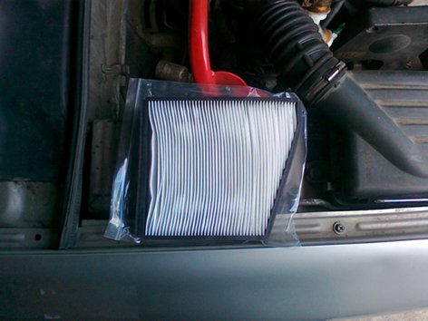

А еще я так и не понял куда поставить оригинальный GM фильтр салона, с его то размерами (см. картинку)...
Буду очень признателен за советы.

PrimeTime, на фото не ланосовский фильтр салона(а по моему леганзовский)!!! От выхлопных газов поможет угольный фильтр...!!!
абсолютно согласен. форма не та. И ставится он именно там, где показано на фото.

Чёто этот фильтр GM не похож на ланосовский.Вот этот на ланос
https://lanos.com.ua/topic/36945-vonyaet-pechka-kuda-zasunut-filtr-salona/#findComment-822336
мне так в магазине сказали - ГеЭм :)
Фильтра GM на Ланос не существует.
https://lanos.com.ua/topic/36945-vonyaet-pechka-kuda-zasunut-filtr-salona/#findComment-822365
А я и не говорил что существуют
Это нормально.Многие продавцы вообще никогда фильтра салона Ланоса в глаза не видели(тем более,не знают ,как он выглядит),так как в общих каталогах его попросту не существует(как не предусмотренный производителем).
