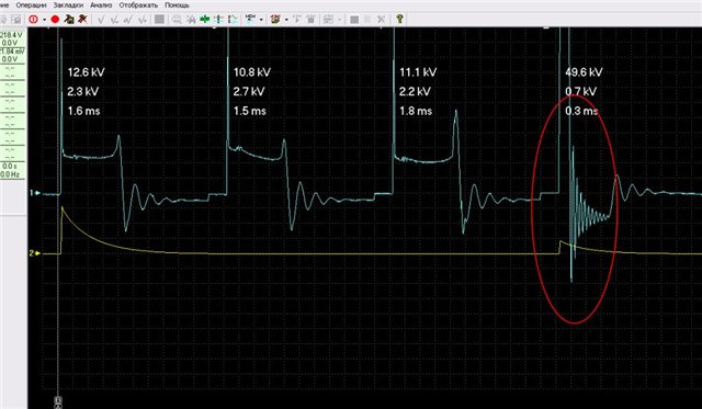

Это тот случай когда нужно все проверить ручками, осциллографом, со схемой в руках. Разрежение, компрессия, фазы, датчики, топливная система (давление, производительность, регулятор, форсунки), зажигание.
Вот скрин пробитого провода который горе-диагносты на офф. станции не увидели
Если ничего подобного при проведении диагностики ты не видел то не стоит удивляться результату. Если ты киевский - набери меня, я посмотрю. Или ищи толковых диагностов.

Спасибо большое за приглашение продиагностировать, но я в Бердянске, а на компьютере я не видел похожих рисунков, хотя честно у нас и специалистов то один!
