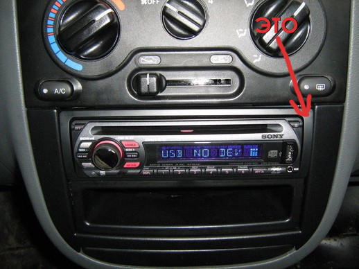

Привет всем, подскажите пожалуйста.. купил се магнитолу без шахты.. Возникло несколько вопросов:
1. где это достать ? ->
2. у меня играют только задние колонки, передние почему-та нет.. Может я не все провода приседенил ? или нужно покупать от передних колонок ? (передние колонки 100% есть, сам видел когда снимал карту.)

Вам нужна ланосовская шахта продаеться на авторынке цена от 30 до 50 гривен как повезет и нормальный переходник с вашей магнитолы к разьему ланос этот переходник у нас на рынке стоит около 40 гривен.

Под ЭТО подразумевается рамка - она идет в комплекте с магнитолой, если нет - все очень плохо, нужно долго бродить по барахолкам.

По ходу магнитола не только без шахты, но и без "ЭТО":joking: (которое является неотъемлемой частью мафона). Дуй туда де брал и пусть поищут у себя по сусекам, а если не найдут верни её в зад. По поводу динамиков проверь их, у меня когда перестал петь в водительской двери, я его выкрутил, залез в багажник и подключил его к разъёму заднего динамика. Но к сожалению ему пришёл гаплык, хотя было отроду дней 10 :verysad:. Ну и ещё не помешало бы убедиться в правильности подключения проводов на разъёме, на мафоне поидее написано что за какой провод, ну а распайку Ланосовского разъёма поищи здесь (есть точно, видел). Если передние сзади будут петь, тогда батенька либо проблемы в разъёме либо в проводке. Звонить надо:sos:. Проводку всмысле:joking:
