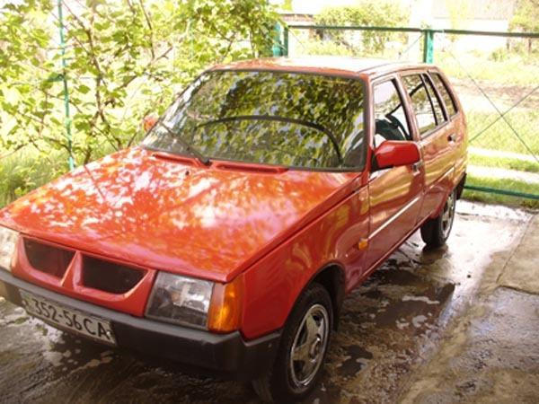

Покатавшись 2 года на машине отца пришёл к выводу что нужно приобретать свою личную машину, и купил я то на что хватило на тот момент денег, а именно Таврия-Дана 1994 года.
Таврон был с двигателем ВАЗ 2108, внешне он выглядел лучше чем то что потом вылезло наружу, денег я в него вложил сколько смог зарабатывать ))) поменял всё начиная от тормозов заканчивая стартером и генератором, и всё же выезжая каждый раз я упрашивал машину чтоб она хотя бы сегодня меня не подвела )) но всё равно что то ломалось и приходилось вымазвать руки по среди дороги ))
Покатавшись так с пол года я пришёл к выводу что мне дешевле оформить кредит и брать свежую машину чем вкладывать деньги в эту пропасть, и продал я её за те же деньги что и купил, за 10000 грн.

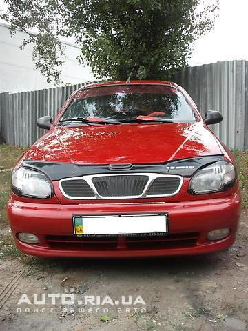

Искал машину полтора месяца, и мой выбор пал на ланос 1.4 ГБО, 2008 года который продавали за 6500$, посмотрев машину она мне понравилась, ухоженный салон магитола и хозяин отдавал 4 зимних колеса в придачу )) сторговались мы с ним на 5900 и 9 сентября я стал счастливым обладателем Ланосо-Сенса )))
На момент покупки по спидометру пробег был 45000 км, на сегоднешний день пробег составляет 52000 км
Сразу же были заменены все расходники, масло в коробке и двигателе, фильтра, куплены чехлы.

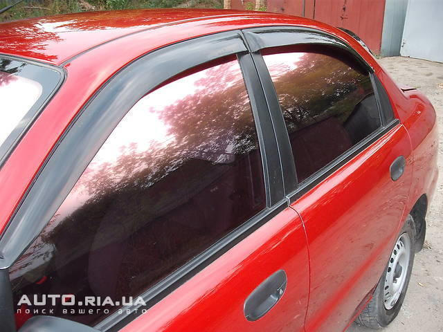

Снял накладки с фар так как они приломляют свет и сильно пачкаются из нутри и их не возможно протереть, так же сразу содрал полоску с лобового стекла (она меня раздражала, была сильно широкая и приходилось ездить пригнувшись ))

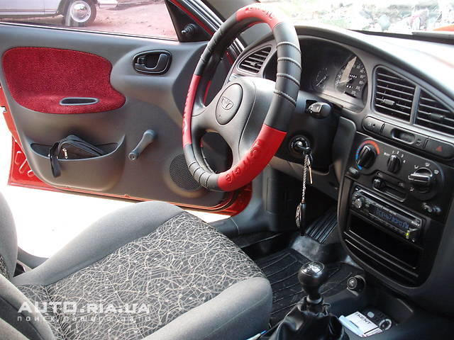

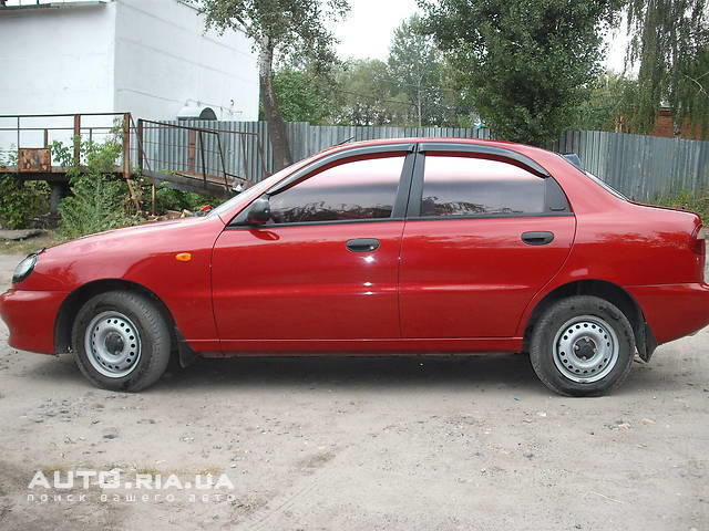

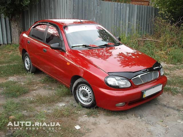

Вот собственно фото машины но с сайта продаж, свои сделаю позже (погода не позволяет сфоткать нормально, мойки хватает на 2 дня )))
post-20850-0-62028000-1297026620_thumb.j
post-20850-0-63493300-1297026660_thumb.j
post-20850-0-06954600-1297026688_thumb.j
post-20850-0-64237400-1297026710_thumb.j
post-20850-0-71358900-1297026744_thumb.j
post-20850-0-97102300-1297026776_thumb.j

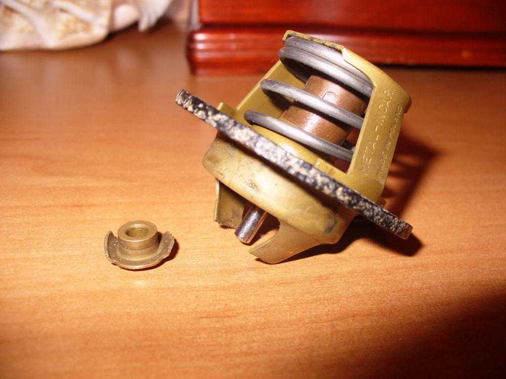

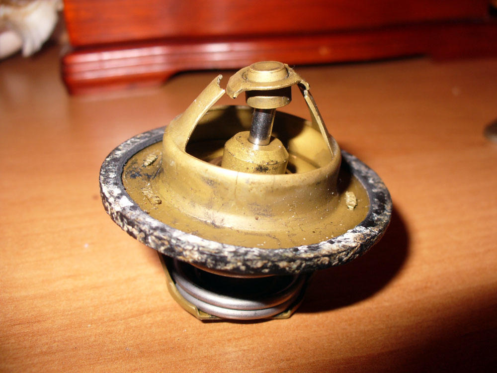

С отступлением холодов стал замечать что моя стрелка температуры всё больше и больше стремится вверх, включая печку на 4-ю скорость температура приходила в норму, поехав к мастерам те сказали что забит скорее всего радиатор так как он тёплый, но никак не термостат. Вообщем победило моё упрямство, сняв термостат увидил вот такую картину...
post-20850-0-30315000-1302205396_thumb.j
post-20850-0-77909000-1302205439_thumb.j
https://lanos.com.ua/topic/36548-bortovoy-zhurnal-seriban/#findComment-881343
но на этом всё не заканчивается )))) оказывается что это и есть оригинальный термостат, а лучше прост оне бывает на 1.4, пришлось покупать такой же. Первую неделю было всё отлично, но потом и новый термостат приказал долго жить (не открывался вообще), почитав форум пришёл к выводу что нада брать оригинал GM с 1.5 Ланоса, что я и сделал )) откатал на нём уже месяц - полёт нормальный ))

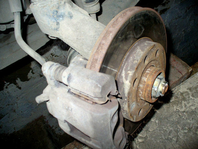

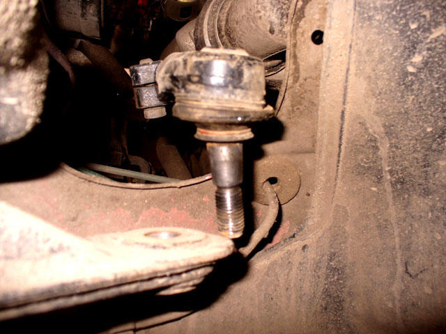

ну что ж, как и планоровал пришла весна и пора приводить в порядок ходовую )))
Как раз мой отец был в Харькове и ему были заказаны амортизаторы Каяба, перед - газомасло, зад - масло.
Менял всё сам, в процессе установки вылезли такие бока как:
Рулевые наконечники - заменил (вышли из строя скорее всего из-за порваных пыльников) 80 грн - 1 шт
Шаровая опора правая - заменил весь рычаг в сборе, так как не хотел заморачиватся с заклёпками и перепресовкой салентблоков на рычаге. 320 грн - 1 шт
Смазал направляющие супортов, хотя смазка там присутствовала, я её оттуда всю выбрал и смазал свежей Хадо для супортов.
Вылез ещё один бок - это сухие передние подшиники, при раскручивании диска с отсоеденённым шрусом слышен шелест и при езде был замечен вой, но я грешил на резину. Менять самому не получится поэтому поеду на СТО.

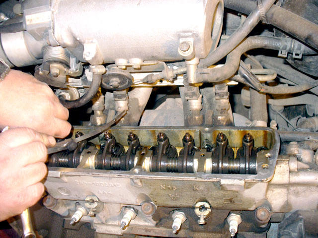

Отрегулировал клапана по букварю, самому стрёмно первый раз поэтому попросил помощи у отца, всё делал под его руководством )))
post-20850-0-76742200-1302281435_thumb.j
post-20850-0-91481900-1302281521_thumb.j
post-20850-0-81366800-1302281596_thumb.j
post-20850-0-69344900-1302281641_thumb.j
post-20850-0-98495200-1302282037_thumb.j

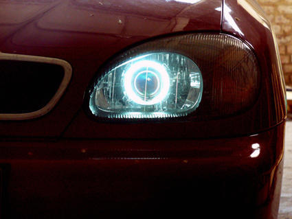

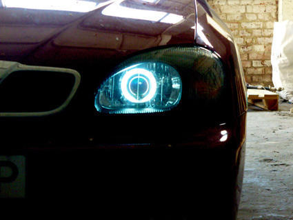

Итак давненько я не писал в бортовике, напишу что нового. из плохого: присутствует провал при трогании с места, хоть на бензине хоть на газу. Задумываюсь о том чтоб перепрошится. Теперь о плюсах, поставил себе линзы G5 и лампы 5000к, (по ценам: блоки слим+лампы+линзы+маски с ангельскими глазками= 1420 грн., ставил сам поэтому по установке затраты только на пиво ))) свет супер не нарадуюсь, единственный минус это то что моргать ксеноном нельзя, фото ниже
Может кому будет интересно для сравнения свет обычных галогеновых ламп и линз (видео не моё)
