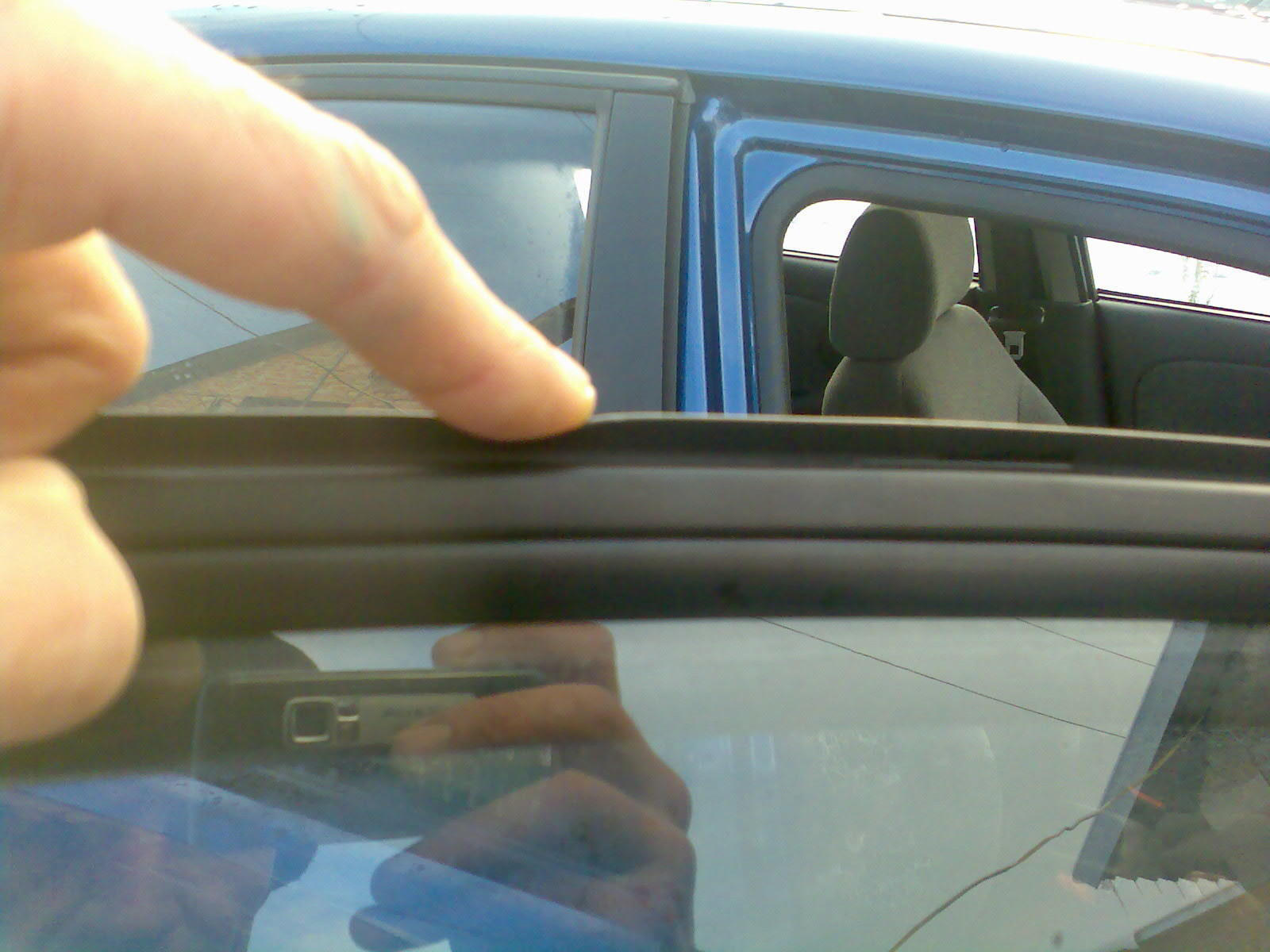

арки передних дверей
Там все проще чем ты думаеш. Снимаеш старый и всё становится ясно.
И не в уплотнителе дело а в самой рамке!!! Или дверь просела...

Благодарю Cherry.Если дело в рамке,что делать?
Змінено користувачем игора
https://lanos.com.ua/topic/36452-arki-perednih-dverey/#findComment-810850
Надо опустить вниз стекло, приопустить вниз уплотнитель стекла и резиновым молотком при открытой двери постучать по тому месту где есть зазор между рамкой и проёмом. Закрыть дверь, посмотреть результат. Если нет то еще стучать. И так возможно раз двадцать нужно открыть, постучать, закрыть, посмотреть, открыть и т.д. пока тебе не понравится. Таким образом нужно подогнать рамку.

ок!буду пробовать.Извини,достал наверно,а номер краски по фото не подскажеш
