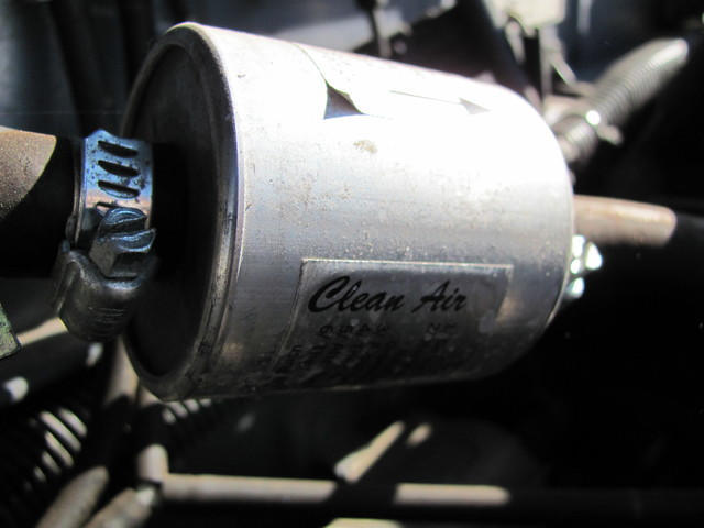

Доброго времени суток..Ребята..прочитал тему о фильтрах газовых,удивлен-о чем разговор.. Где они стоят эти фильтра... Купил машину с уже установленным газовым оборудованием...Хозяин сказал что стоит 4-поколение..Фильтров ни каких не наблюдаю ( таких,или похожих,как на фото прикрепленных)),-все работает отлично ( три раза ТЬФУ))..Оборудование установленно в 2008году по паспорту..Стало быть --недоработано газовое оборудование бывшим владельцем авто..И теперь по сути---куда,и где они должны устанавливатся эти фильтра,и сколько их должно быть???

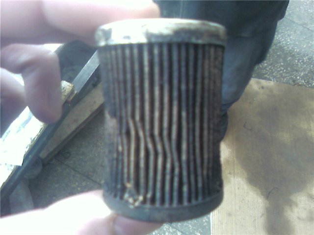

Фото сегодняшнее. Фильтр от 4-го поколения после 70 тык. Грязный, но не смертельно.
Такие же от 2-го поколения были намного чище и тоже после 70-ти. Фотку сделать не смог - памяти в телефоне не хватило <_< Так что сказали - катайся и раньше 70 тык не будешь приезжать :rolleyes:
Хотя насчет заправок верно - 4-е поколение чувствительно к качеству и говорят бывало что после 5 заправок челу меняли.
