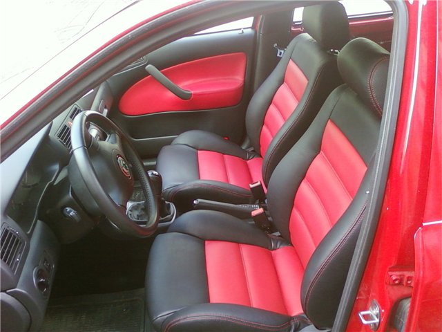

за такие деньги салон перешивается
+1, причем шикарно
А чья это ВТСка на фото?

я выложил фото, 1600 грн полностью и материал и работа на шкоду отлично перешили салон.
вот еще фотки его сидух
мне вообще салон обошелся в 650 грн(материал и пошив), обтягивал и наращивал сидухи сам! За обтяжку надо было бы заплатить еще 300 грн, т.е. до 1000 грн влез бы!
товарища

pulse,
А что это за чехлы на ланос (и подлокотник), где брали, почем?
З.Ы. Это ведь родные сиденья?
https://lanos.com.ua/topic/36143-salon/page/4/#findComment-896869
pulse,
Это не чехлы это сидухи перетянутые кожзамом, довольно аккуратно причем.
https://lanos.com.ua/topic/36143-salon/page/4/#findComment-896871
все верно, это обычные сиденья, которые стояли с завода, обтянуты кожзамом.
подлокотник - универсальный пластиковый, тоже обтянутый кожзамом.
