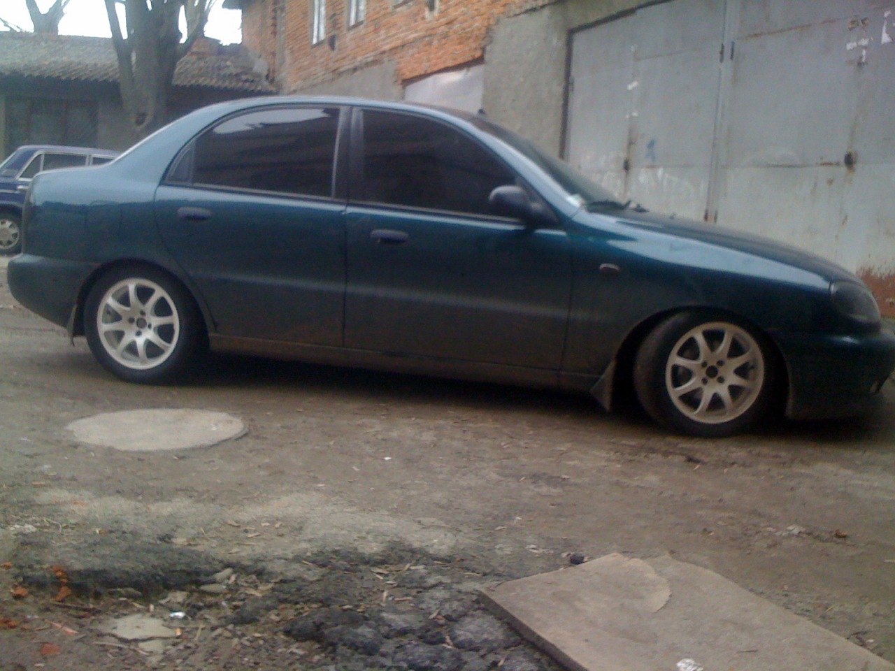

нижний клиренс базовой подвески ланос меня вполне устраивает, целью было именно кратковременное поднятия клиренса в сложных дорожных условиях. ПС при желании ставь укороченную пружину - и получишь заниженный клиренс с возможностью подъема...

В связи с прошедшими отпусками и праздинами пришло время продолжить начатое. куплены передние амо (т.к. давно уже подлежали замене) - теперь пытаюсь присадить подушку на них .
проблемы: вчера ходил на авторынок и пока не нашел необходимых фитингов для пневмосистемы. будем искать...

дело опять начало продвигаться.
были куплены передние газо-масл Каябы. передние подушки разобраны и готовы к адаптации на стойки.
сзащитный стакан передней стойки оказался очень мягким и не пригоден к силовой функции. придется из трубы подходящего диаметра отпилить поддерживающие снизу кольца.

сегодня меняли передние амо. замеряны размеры: шток амо 22 мм, корпус стойки 54 мм.

баллоны поставил. дает при необх подъем клиренса до 5 см. но пока необходимости пользоваться этим не было - картошку в багажнике не вожу :). конечно гораздо полезнее такая фича на переднюю ось - по пока до этого времени нет - так и лежит все дома... ждет.
