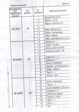

Помогите пожалуйста, нужно описание разъемов приборки Lany 1.4
Есть схема приборки производства Житомира, нужно сравнить с чем придется столкнуться при подключении (кроме сигнала на тахометр с ЭБУ)соответствуют ли разъемы?
(не ругайте, не ленивый, но в поиске ничего не увидел)
Не заморачивайтесь, разъемы соответствуют стандартным.Единственное с чем можете сталкнутся не совподают светофилтры,тоесть бл.свет другое обозначение и т.д. но это все решается заменной онных.
Тогда вопрос, а если перекоммутировать клеммы на разъеме?

1. спидометр:
- берешь родную приборку без таха. Берешь трехпроводный компьютерный кулер.
- На спидометре есть 3 контакта: +, минус, сигнальный
- На кулере есть 3 контакта: +, минус, сигнальный
- Соединяешь контакты: + к +, минус к минусу, сигнальный к сигнальному...
- Подаешь питание на контакты + и минус. Можно прямо от АКБ - если других блоков питания нет...
- засекаешь положение стрелки спидометра на приборке без таха - к примеру будет показывать 60 км/час...
- проделываешь все теже операции, но уже с приборкой с тахом. И сравниваешь показания стрелки. Если стрелка показывает не замеренную скорость (60 км/час) - снимаешь стрелку и при работающем спидометре наживляешь стрелку на значение 60 км/час....
2. Тахометр:
- В зависимости от типа ЭБУ: Микас 7.6 или Микас 10.3 - берется сигнал или с 8 или с 43 ноги ЭБУ и подключается к разъему приборки 22 контакт.
- возможно прийдется также добавить подтягивающий резистор порядка 4...10 кОм между сигнальным контактом и +12В...
3. Если базовое авто Польское, а приборка с тахом Корейская, то прийдется поменять лампы ЧЕК и Давление масла - местами. Сделать это можно в разъеме С210 5 и 7 контакты поменять местами...
Тоже самое прийдется сделать с лампами ППТФ и ЗПТФ, но это уже в разъемах приборки.
Если базовое авто Польское, а приборка с тахом тоже Польская - то это действие пропускаем...
4. Датчик уровня топлива - могут возникнуть нестыковки по уровню топлива между базовой приборкой и новой с тахом. Если стрелка в новой приборке стала на уровень с базовой приборкой - то можно не заморачиваться...
Если так откалибровать не получится - то надо менять ДУТ в топливном баке или использовать другие методы подгонки стрелки...
5. Датчик температуры - заводим двиг. Прогреваем до рабочей температуры. Снимаем стрелку и выставляем ее на чуть ниже 9 часов...
После проделанной работы наслаждаемся работой приборки :)
P.S: Подсветку шкалы, стрелок, установку колец и т.д. - добавить по вкусу :)
Сорри что много лишнего - просто скопировал свой пост с другой темы, а лишнее удалять лень. Расписано с учетом калибровки и проверки стрелок..

Всем СПАСИБО! за советы, схему. Буду покупать приборку и реализовывать.
https://lanos.com.ua/topic/35975-pomogite-pozhaluysta-nuzhno-opisanie-razemov-priborki-lany-14/#findComment-794787
Сорри - возможно я написал в прошлый раз слишком много :)
По существу вопроса:
Или станет один к одному без переделок или прийдется слегка переделать...
1. Возможно прийдется переставить лампы ЧЕК и Давление масла местами...
2. Лампы ППТФ и ЗПТФ - поменять местами...
3. Возможно возникнут проблемы с непристегнутым человечком...

Ну если надо, то вот
Столкнулся с тем, что у меня немного другая схема подключения (родная 1.4 поляк)
спидометр №16 по схеме HI BEAM
дальний № 20 по схеме SPD
АКБ № 12 по схеме FUEL
резерв топл. № 11 по схеме BATT
Интересно это только в моей версии или есть в соответсвии с схемой.

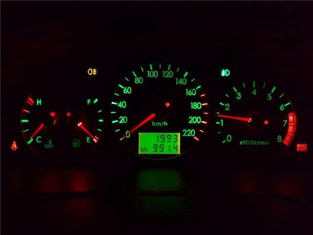

Стоимость Житомирской приборки 840грн. доставка Новой почтой в Днепр.=15.50грн.Предоплата на счет завода.
Все работает без глюков, не нужно снимать стрелки для коррекции, менять ДУ топлива!Нужно только проложить провод с колодки у ноги переднего пассажира к Микасу, я еще проложил провод включения вентилятора поскольку есть индикация критичной температуры в левом углу нижнем.Лампы индикации заменил на светодиоды (переставляются просто колбы в патроне)поскольку заводские очень слабые и их плохо видно днем, на мой взгляд светофильтры плотнее.В колодках нужно удлинить и поменять местами для соответсвия светофильтрам следующие провода №17 на №8 , №24 на номер №2 и убрать провод ближнего света №27 или использовать № 17 переднии противотуманки если таковых нет или заменить левый подрулевой рычаг в исполнении с вкл. противотуманок передних.
Я доволен.
Да механизмы стрелок реализованы по другому при включении подымаются, на старой приборке например топливо всегда на уровне фактическом (помоему механизм стрелки в геле)

дядя слава! Ничего в разъемах приборки менять не нужно. Если хочеш стандартное размещение пиктограмм ( как в стоковой, польской приборке) то достаточно поменять светофильтры.
По механизмам приборов тоже мимо кассы... там шаговые двигатели стоят на всех приборах, причем одинаковые. А дергаются при включении против часовой стрелки только потому что для нормальной работы контроллерам нужен начальный угол поворота стрелки. К стати все приборы в ж.п. реализованы на пик. контроллерах от фирмы микрочип.
Так, а теперь поподробней.Как менять светофильтры? Ведь они разные: левая часть не станет на правую?!Менять разъемы нужно масло с чеком и противотуманки местами, а также отсоединить ближний. Можно переставить светофильтры с старой приборки (проклеив гарячим пистолетом) но просто переставить не получиться в силу их разной формы и посадочных мест если тютелька в тютельку делать.
По индикации стрелок все уровни отображаются верно (топливо и температура) но не удерживаются при выкл. зажигания - это их нормальная работа или они должны удерживаться как в приборке без таха?(Как недостаток я не считаю так даже удобней контролировать уровень топлива например.)

Да, менять светофильтры намного проблемнее, чем просто переставить соответствующие контакты в колодках. Здесь я описывал свои первые впечатления после установки этой приборки. Сейчас, после полутора лет эксплуатации могу сказать, что ничуть не сожалею о замене приборки. Правда, позже заменил подсветку путем проклейки шкал и стрелок оракалом и вместо лампочек индикаторов установил светодиоды (на открытую дверь и ручник поставил мигающие).
