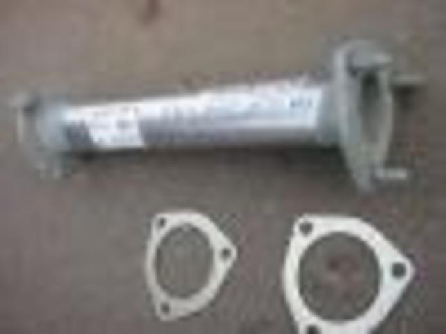

Хотел узнать, может кто сам делал(заказывал) и есть размеры?Двиг 1.5

Привет, я просто покупал проставку,не делал.
post-18926-0-28076400-1295891984_thumb.j

проставка 80грн+ 1шт прокладки 20грн/пара + 10грн шесит болтов и гаек = 110грн отправка любым удобным вам перевозчиком.

Еще маленькое уточнение: Есть просто труба, а есть так называемый стронгер - это как бы в трубе дополнительно сипаратор установлен (если по простому) - так вот: после установки трубы может появиться звеняще-дребезжащий звук, со стронгером такого не наблюдается...
На не самом дешевом базаре стоимость по состоянию на лето:
Труба - 100 грн.
Строгнер - 180 грн.
На других базарах возможно дешевле, но далеко было ехать... - не узнавал.

Подскажи, а на ШевроЛанос 1.5 эта проставка станет?
А то мне на СТО долго пели, что на этот Ланос проставки нет...

Axeif, а какая у нее длина?

существует два вида установки катализатора на ланосах под днищем горизонтально и под капотом сразу после выпускного коллектора вертикально. проставки есть и те и те но те что под капотом те дороже на 30грн из за большего диаметра трубы и прокладки те дороже по 15грн но болты там не нужны.
определить просто открываете капот смотрите между радиатором и двигателем на выпускной коллектор если после него нет банки примерно 70мм в диаметре значит у вас катализатор под днищем.
Вот именно эта проставка меня интересует. :)

Катализатор можно менять на "пустышку" только на авто, где имеется только один датчик выхлопных газов - до катализатора!, не забывайте об этом!
Интересней ставить стронгер - создаёт завихрение выпусных газов, что, в свою очередь, при высоких нагрузках на двикатель создаёт "спортивный" звук :D .
Если две лямды - то тоже можно менять на проставку, а далее или отключать датчики програмно или ставить эмулятор катализатора - такая электронная коробочка :)

Ой ты знаеш,я даже ее не мерял. :wacko:

Проставку заказал. И она уже пришла в Киев. Спасибо SEXUS-2007 - выслал оперативно.
Правда заберу только сегодня днем.
Ну а выводить в Евро-0, думаю программно. Правда еще не определился у кого это буду делать.
Кстати, тот электронный девайс называется "Эмулятор лямбда-зонда". ;)

Это смотря какой девайс Вы имеете ввиду - Ваш девайс (по названию) - ставится вместо лямды и эмулирует ее работу...
Если Евро2 - то просто меняется кат на трубу и больше мудрить ничего не надо...
Если Евро3 - то зонды остаются те же что и были - эмулировать их не надо, надо эмулировать работу катализатора (т.к. вместо него установлена проставка) - и этим занимается уже другая коробочка... - о названии догадаетесь или как?
Если Вы вместе с катом собираетесь выкинуть и оба зонда - то проще сделать перепрошивку чем ставить 3 эмулятора...
