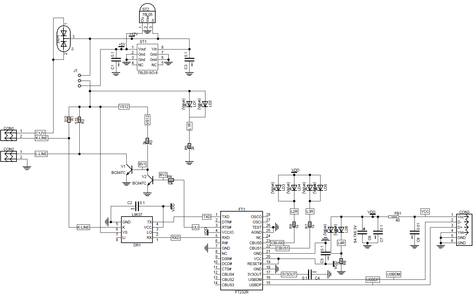

В общем тебе нужен такой адаптер
Ну и прога чевролет эксплорер. И будет тебе счастье. :)

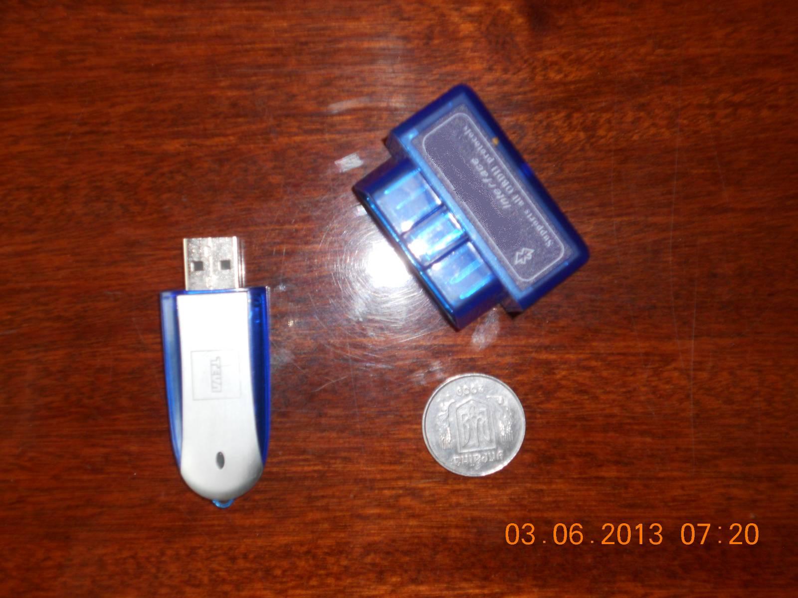

Какой смысл в данном диагностическом адаптере? если он даже не все Ланосы читает?
и еще к нему нужен компьтер или ноут.
С телефоном смартфоном планшетом и тем же навигатора он не работает.
Что по проще ничего нет? Вроде такого.
Мерсы  мазды хонды....... лично проверял Блин а вот к Ланосу не подходит!
Что то такого рода есть на ланос?
