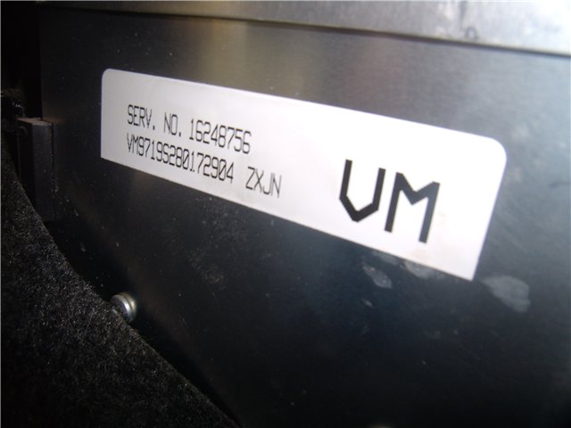

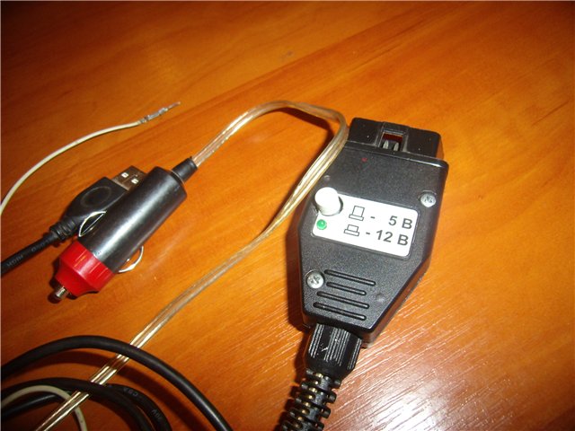

Вчора у знаймого забрав неробочий адаптер - пропаяв все там і він запрацював. Запхав ЮСБ, установив драйвера, але ніяка програма не бачить ЄБУ. Його можна взагалі викинути, чи можна ще якось примінити до моєї ласточки?
А це мій ЕБУ

А це мій ЕБУ
Ищи: Research DAEWOO - в разделе литература есть на нее ссылки...
Адаптеры по фотографии не диагностирую и не лечу :D

Адаптер робочий, але я незнаю чи ним можна щось продіагностувати-прочитати, чи викидати його і купувати другий?
https://lanos.com.ua/topic/35745-usb-k-line-adapter/page/3/#findComment-1008368
На основании чего ты сделал вывод что адаптер рабочий? Программа диагностики как писал выше Михаил совершенно не при чем.
Если он не видится в системе как два устройства, или без драйверов как неизвестные устройства то можешь забыть о нем, хотя разъем еще можно использовать , просто всунуть в него другую начинку или восстановить этот путем замены микросхем.
Ну и для начала ты бы выложил фото начинки, с названием чипов, для того чтобы можно было сказать, что как и куда.
Стесняюсь спросить - СОМ порт в проге выбрал правильно? ибо по умолчанию стоит СОМ1, а USB адаптер может определяться как СОМ Х
https://lanos.com.ua/topic/35745-usb-k-line-adapter/page/3/#findComment-1008402
На основі того, що комп найшов устройство і попросив дрова. Я поставиви дрова і він прописався як СОМ5. В настройках перестановив його як СОМ2 і він його нормально бачить - тільки не в прогах діагностики. Пізніше викладу всю начинку
по замовчуванні стоїть КОМ1 або КОМ2 - я прописав у Віндовсі КОМ2 і його вибираю в програмі
https://lanos.com.ua/topic/35745-usb-k-line-adapter/page/3/#findComment-1008407
Тогда остается: или неправильные дрова и настройки или:
Также не мешает проверить соответствие контаков в разъеме контактам в машине...
https://lanos.com.ua/topic/35745-usb-k-line-adapter/page/3/#findComment-1008416
Миша!
Как вариант возможна проблема с самим исо чипом в адаптере. Бывает и такое со стороны компа в адаптер все гуд, а между адаптером и машиной - тишина.
Ждем фото или названия комплектации адаптера.

Вот
адаптер подойдёт ланос 1.5 8кл,может кто в курсе?
https://lanos.com.ua/topic/35745-usb-k-line-adapter/page/3/#findComment-1015209
Вот
подойдет.
https://lanos.com.ua/topic/35745-usb-k-line-adapter/page/3/#findComment-1015291
да этот пойдет для диагностики, для прошивки нет!
https://lanos.com.ua/topic/35745-usb-k-line-adapter/page/3/#findComment-1015304
Если немного доработать то для сенса пойдет,для ланоса можно вильям использовать.
https://lanos.com.ua/topic/35745-usb-k-line-adapter/page/3/#findComment-1015361
нет
адаптор подошёл всё отлично работает!
