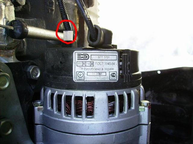

Вобщем сажусь к этому же таксисту и еду в METRO (в 8 вечера больше нигде аккумов нет :) ) По раскладке полярности + справа-сзади был тока ИСТА 55 Ампер за 599 грн и Бош за 850грн. Вобщем беру Исту. Еду назад, ставлю, завелась спол тыка. Прикручиваю клемы и думаю проверю провод от гены. Смотрю, а клемка маленькая отключена.(как на фото, правда у меня чуть другой гена на Lanos 1.4) Скажите, эта клемма для заряда аккумулятора?

1.Фишка(разьем) как на фотке для заряда аккума?
2.Если да и она была оключена почему не светилась лампочка "незарядки" аккума. (хотя при включении зажигания, когда светится вся приборка, видно что лампочка рабочая)
3. Можно ли 5 дней проездить на аккуме?
4. Можно ли вернуть аккумлятор?

1. Эта клемма не для заряда аккумулятора в прямом смысле, а для начального запуска (возбуждения) генератора. Когда она не подключена генератор начинает вырабатывать ток только если хорошо газануть, тогда он возбуждается и работает до остановки двигателя. Видимо в последнюю поездку с "хорошо газануть" не сложилось и аккумулятор окончательно сел.
2. Лампочка не включается благодаря идиотизму того кто эту схему придумал поставить на сенс(ланос1,4). Но при включении зажигания и отсоединенной клемме вообще-то лампочка тоже не должна загореться если память не обманывает.
т.е. заряд аккумулятора не зависит от этой клеммы? И, возможно она была отключена и раньше и я просто не замечал этого?
Косвенно - зависит. Если эта клемма не подключена, то пока сильно не газанешь генератор не возбудится и не начнет давать заряд на аккумулятор через толстый провод. Возможно была недавно отключена или просто еле держалась.

Утром снял с зарядки свой старый аккум, постоял он 3 часа, выдает 13.5 вольт - т.е. аккум в норме. Решил все таки рискнуть и сделать возврат вчера купленного в Metro аккумулятора. Померял его вольтаж, а он 12,8 и это при том, что я только заглушил мотор. Сразу подкралось сомнение что не идет зарядка. Завожу, меряю - так же 12,8. Подергал толстый провод от гены, и о чудо - 13,9. Снял резинку на генераторе (где прикручивается провод) а там гайка не плотно затянута была, и все окислилось. Снял то что окислилось, подтянул гайку - заряд идет. Завтра нормально зачищу все и прикручу.

Alex1, хм, поздравляю тебе повезло :). Слы так а на счёт того маленького провода ..? что дело не в нём? он ни при чём к зарядке акб? дело в большом проводе гены? шото я запутался уже ..
Как писали выше, маленький провод нужен для возбуждения генератора, чтобы даже при низких оборотах он уже давал заряд. У меня он был отключен. Незнаю, проблема в нем была или из-за всего по немногу (то что окислился толстый провод) я вобщем его (тонкий провод) подключил, толстый провод зачистил, вроде все нормально.
