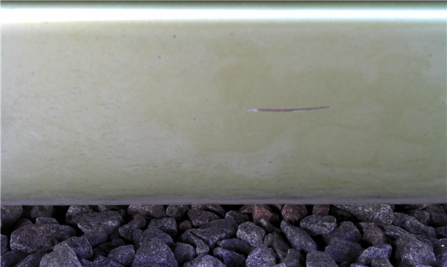

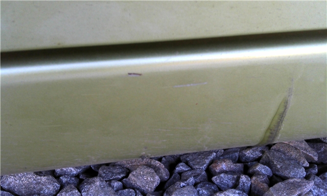

Увидел сегодня царапинки на пороге хотя 2ве недели назад было все ок, но где сделал не могу понять ничего не чиркал но то уже второе.
Первое проблема в том что не могу найти краску 50 ф т.е у нас и в инете я вообще не видел в продаже такого цвета, может кто подскажет где купить или кто тут малярничает может мне грамм 30 продать и как правильно заделать эти царапинки.

flintj где взять краску??? да сейчас же есть компьютерный подбор краски)Только вот проблема одна....30 грамм краски не продадут!Вроде бы как минимум 100 грамм продают! А вот как подкрасить? Рассказываю: у меня друг маляр,так вот он мне говорил что нужно взять палочки для ушей такие есть там на конце ватка намотана.И макнуть эту палочку в краску.И ней же по этому шву легонько подкрасить!Так делают в автосалонах,когда еле заметные есть царапины!Сам брал свой Ланос с автосалона подкрашенным таким способом :joking:

та куда ж там красить сразу краской если там ржавчина по полной пошла? Сначала нужно ножиком вычистить это место до голого метала, на это все дело нанести приобразователь ржавчины и выждать пару часов. Потом, не снимая, тонкую полоску грунта и только потом, как подсохнет, взять минимальную кисточку с самым узким ворсом и аккуратно пройтись по царапине.
