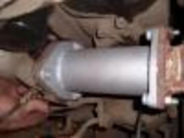

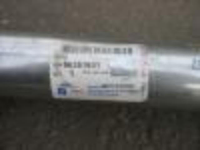

Я уже как год викынул катализатор,после его удаления машынка как ожыла,а на счет проставок вместо катализатора то они есть и очень даже много,советую брать оригинал GM. Вот фото
post-18926-0-66151000-1295598758_thumb.j
post-18926-0-73400700-1295598768_thumb.j
https://lanos.com.ua/topic/35633-dvigatel-teryaet-moschnost-na-malyh-oborotah-shevrolanos-15/#findComment-789653
К сожалению, это не проставка для Шевроланоса. У моей машины кат стоит на выпуске двигателя, вертикально.
https://lanos.com.ua/topic/35633-dvigatel-teryaet-moschnost-na-malyh-oborotah-shevrolanos-15/#findComment-789716

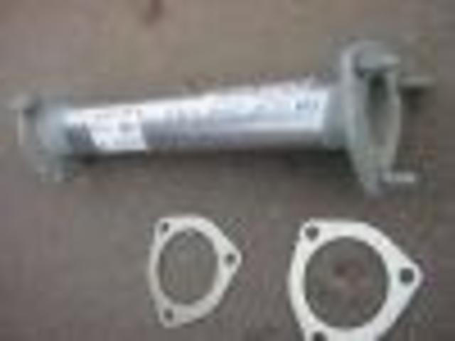

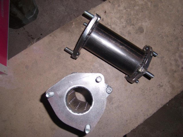

Такие проставки тоже есть вот фото:
post-18926-0-57418300-1295613034_thumb.j
post-18926-0-01319200-1295613044_thumb.j
https://lanos.com.ua/topic/35633-dvigatel-teryaet-moschnost-na-malyh-oborotah-shevrolanos-15/#findComment-789858
Не совсем могу понять по фото - кат стоял вертикально или горизонтально?
У меня катализатор расположен-вертикально, и по словам австослесарей таких проставок нет. Да и походил я по окрестным магазинам запчастей к Ланосу - "вертикальных" проставок не видел.
Рад буду , если они ошиблись :)
