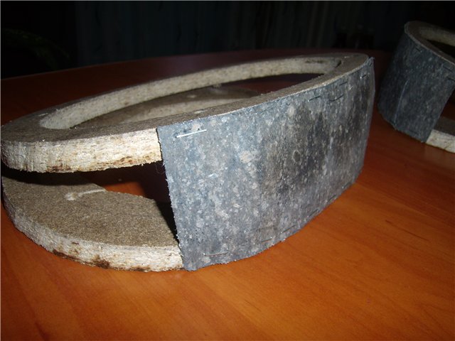

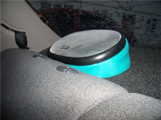

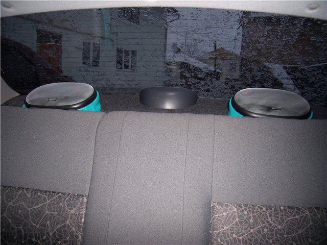

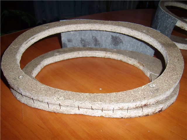

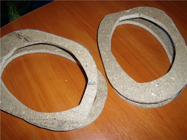

Перше хотів різати полку, але дуже стало шкода, тому вирішив зробити проставки. Їх вирізав з неламінованого ДВП, а кут закріпив паранітом (досить жостко тримається). Ці всі проставки закріпив з середини багажника - тримається мертво. Ось, що получилось:
Мой совет к тому что уже сделано:
1. Конструкцию, обтянутую непонятной зеленой штукой, задуй по периметру изнутри монтажной пеной и когда высохнет аккуратно её обрежь.
2. Вырежи ещё пару таких овалов из ДСП и поставь их под свой "подиум" между серой стоковой полкой и железом.
3. Сними со стоковой полки декоративные сетки (они скручиваются), прикрывающие родные динамики, чтоб получилось сквозное отверстие от овалов в багажник.
Змінено користувачем Ritalus
Неужели играет лучше штатных динамиков?
Звучок у 100 разів кращий.
Це дермантин Ним у мене обтягнутий цілий салон, і подіуми також рішив ним обтягнути
Дуже сильно Ви це все розтягнули - зробив набагато простіше і саме головне мені подобається

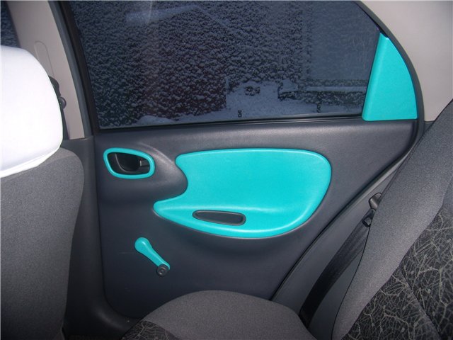

P.S. Це мій салон, для наглядності:
если бы не знал,что ето динамики,то реально подумать,что две аптечки голубенькие лежат на полке))))
ДЯДЬКА ЛУИ, А що так дуж погано виглядає? Зате який звучок. :crazy:
