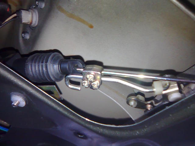

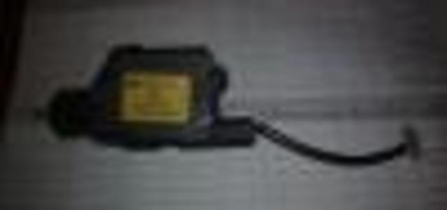

При открывании (закрывании) машины с пульта сигнализации не открывается (закрывается) привод замка двери задка (актуатор, соленоид). Снял обшивку и видно, что актуатор срабатывает через раз. Снял его, чтоб разобрать и посмотреть может чего слетело (отклеилось) внутри так он не разбирается. Поэтому у меня следующие вопросы:
1 Возможно ли отремонтировать старый привод (как-то разобрать всё-таки)
2 Возможно ли заменить на не оригинальный привод (номер по каталогу оригинального 96237555)
Фото привода:

Уверен что дело в актуаторе?
Обычно актуатор срабатывает через раз из-за плохого контакта в разъёме.
https://lanos.com.ua/topic/35486-privod-zamka-dveri-zadka-v-sbore-hetch/#findComment-784283
Если знаешь как проверить контакт, то буду признателен.
https://lanos.com.ua/topic/35486-privod-zamka-dveri-zadka-v-sbore-hetch/#findComment-784302

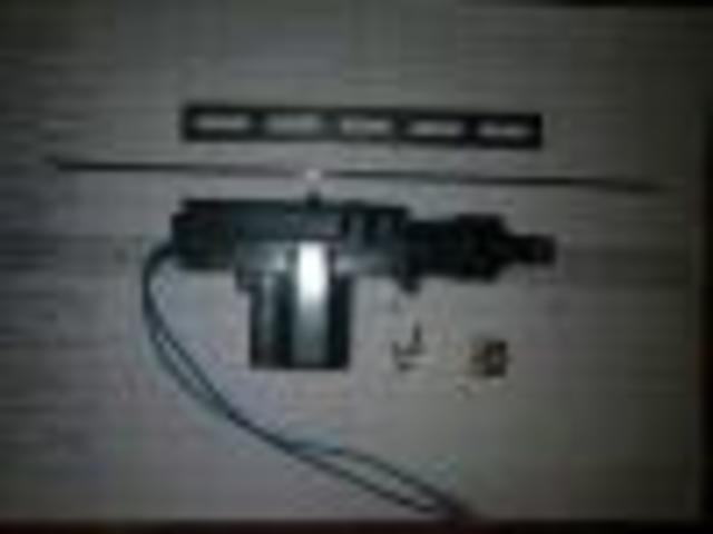

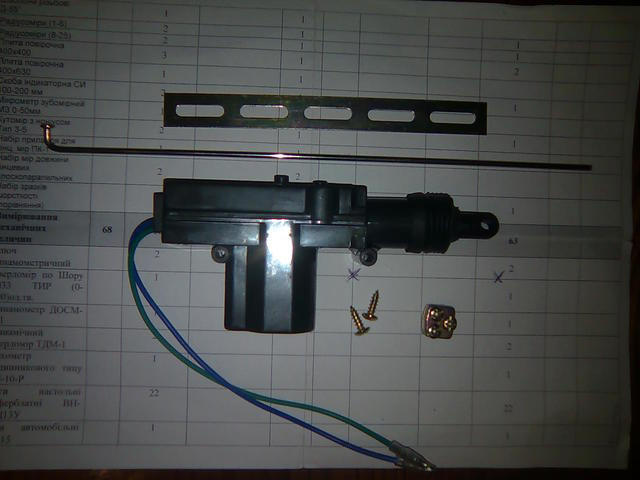

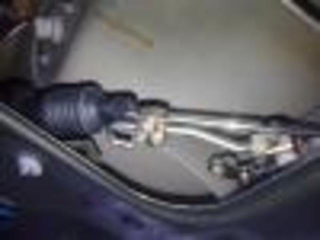

В общем решил вопрос. Купил себе соленоид за 27 грн (оригинал около 150 грн.), как показано на рисунке и установил его вместо родного.
Фото соленоида до и после установки.
P.S.Тему можно закрыть.
post-38098-0-02309200-1295799174_thumb.j
post-38098-0-38365100-1295799185_thumb.j
