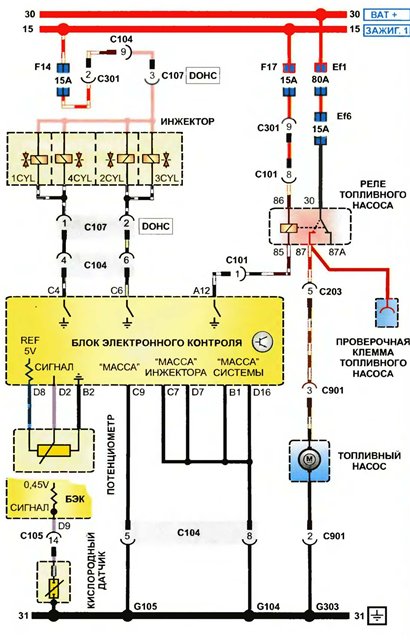

Последовательность проверки на гнезде реле:
1. Проверь +12В на 30 контакте реле: Если Нет - проверь EF6
2. При включенном зажигании - проверь +12В на 86 контакте реле: Если Нет - проверь F17
3. Воткни тестер между контактами 85 и 86. При включении зажигания тестер должен показать +12В в течении 5...10 секунд, потом напряжение пропадает, повторное включение зажигания надо делать через паузу 30...60 сек. Если +12В появляться не будет - надо проверять ЭБУ на работу и целостность...
Кстати при включении зажигания лампы ЧЕК и Масло - включаются???
4. Если п.1...3 проверены и все в норме - замкни перемычкой при выключенном зажигании контакты 30 и 87 между собой. Если БН запустится - меняй реле...
5. Если БН не запустится, то надо проверять проводку от реле до БН, разъем под сиденьем и сам БН...
Для Простоты проверки также можно прицепить тестер или лампу между контактами 2 и 3 разъема БН.
P.S: Сбоку на реле нарисована схема реле, на самом реле - номера контактов подписаны. Другие релюхи могут не совпадать с реле БН по расположению контактов...
