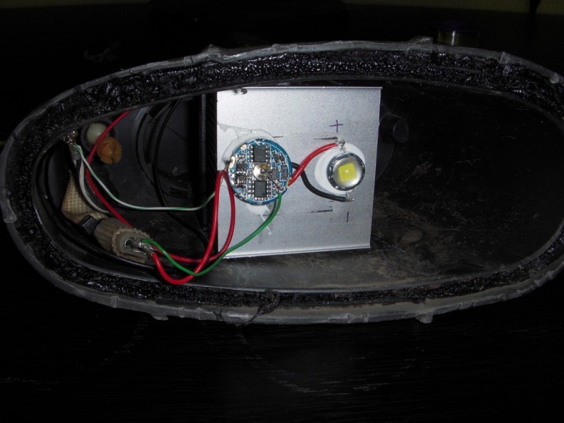

Работать было решено старым проверенным способом... сначала все разломать.... а потом собрать новое и светлое....)))

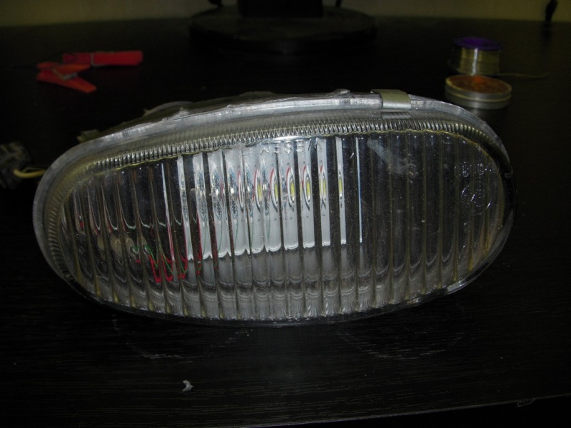

Я выковырял из туманки все внутренности... оставив сам корпус, стекло и провода...

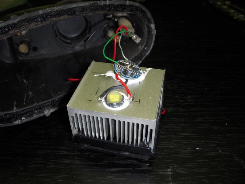

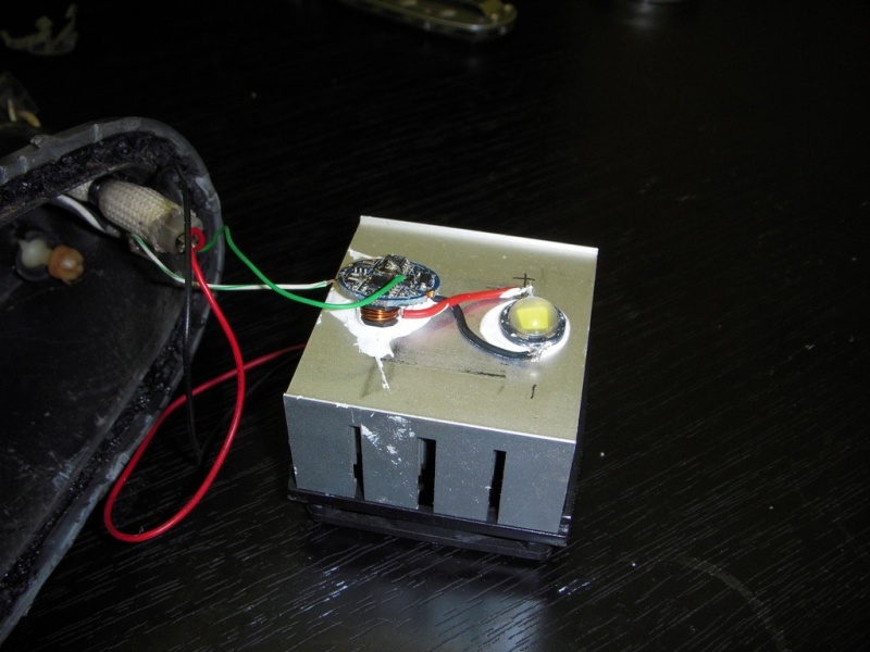

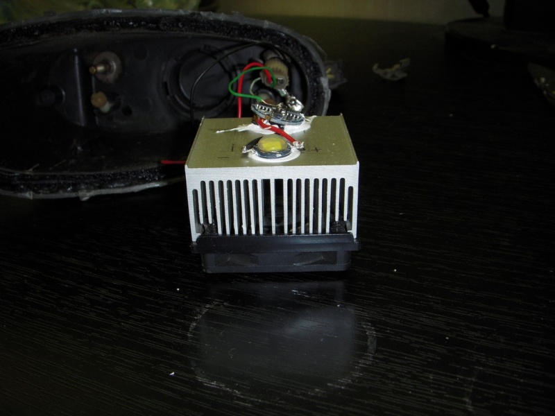

В качестве первопроходца был выбран светодио SSC P7, который может выдавать световой поток в 700-900 люмен.
К нему был куплен трехрежимный драйвер( однорежимного с высоким КПД и поддержкой автомобильного вольтажа не смог найти).

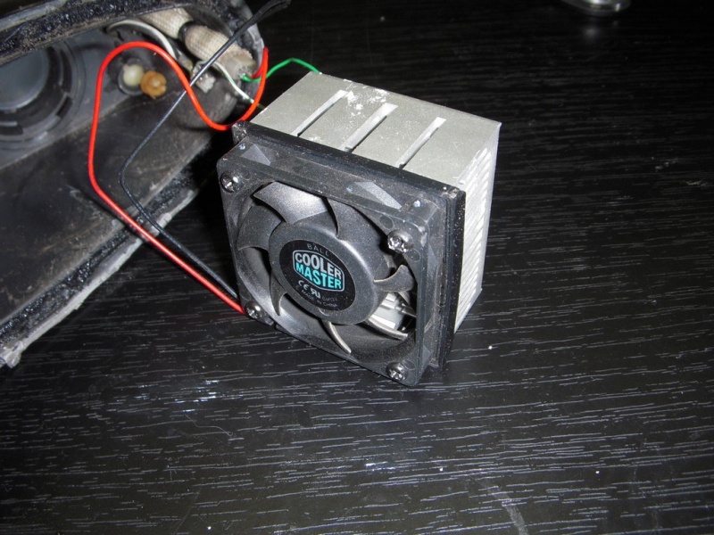

Было решено организовать активное воздушное охлаждение... на всякий случай...
Для этого я взял радиатор от старого процессора, докупил к нему кулер( они как раз работают от 12 вольт и не сильно восприимчивы к колебаниям напряжения).
К радиатору специальным силиконовым термоклеем я приклеил диод и драйвер...
Вентилятор присоединил непосредственно к проводам...
И собрал все это воедино...
Мне очень повезло с кулером и радиатором... они очень плотно вошли в туманку и не пришлось использовать никаких дополнительных креплений.
Сейчас туманка проходит полевые испытания)))...
Два слова про драйвер... три режима .... 10% .... 30% ... 100% .... соответственно можно регулировать мощность светового потока простым переключением( резко вкл/выкл)... что может быть удобным чтоб использовать туманки, как доп габариты и при этом не слепить встречный поток как ксенон...

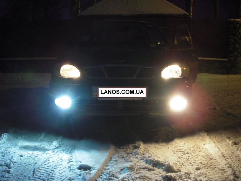

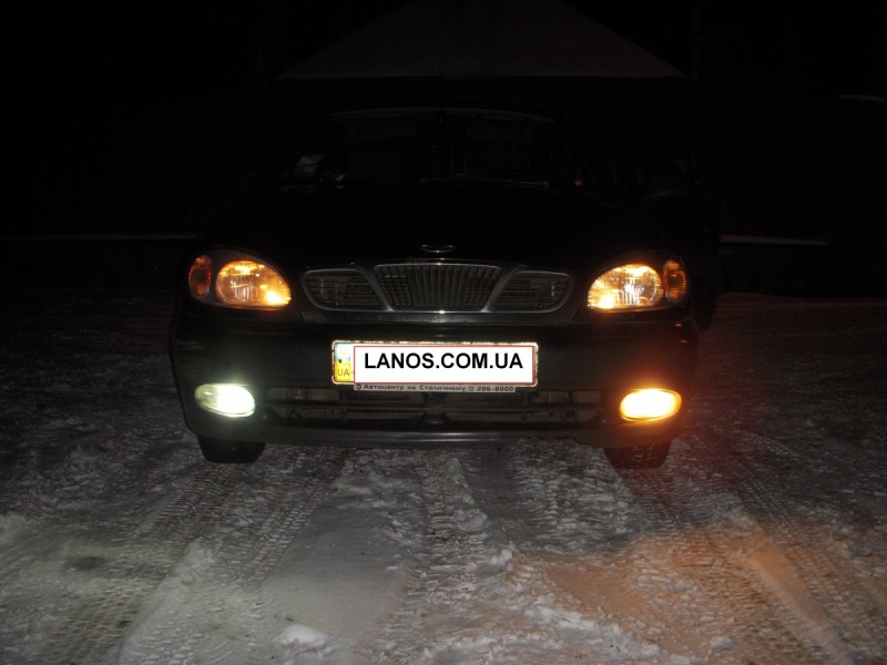

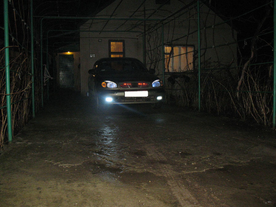

Завтра добавлю фото работающих туманок... по отзывам со стороны... от ксенона почти не отличить)))
Со вспышкой
... и без...
Справедливости ради скажу, что родная туманка плавала... потом ездила с водой до полного высыхания и соответственно имеет характерный налет... отчего светит не так ярко как должна...
UPD(23.01.2011): Активно катаюсь с работающим диодом... из позитивных моментов... т.к. туманка не так сильно греется как в случае с обычной галогенкой, после езды по мокрым грязным дорогам на ней не запекается слой грязи и она остается чистой....

1 700 люменов маловато
галогенка даёт 1300-1500
2 нормального светораспределения в этом случае не добиться--будет слепить
3 каков бюджет получился? качественная галогенка будет дешевле.
4 имхо, кулер там лишний,учитывая малый объём замкнутого пространства+громадный радиатор.

Не пробовал... т.к. все еще будет неоднократно допиливаться... но над этим уже задумывался... хочу для начала сделать две одинаковые туманки а потом уже оптимизировать свет.

1. Согласен... буду увеличивать)))
2. Тут вообще тема для кандидатской работы по оптике... тоже потихоньку занимаюсь...
3. Пока в районе 40$ ... это без стоимости самой туманки...
4. Я решил перестраховаться. Хотя учитывая замкнутое пространсво и 15 Вт тепла только от диода... + драйвер... может и не зря перестраховался...

Идея не плохая !! Но тут ты не подумал про то как в противотуманку заходит вода . И вот тогда всё может погореть у тебя там.

Кулер там лишний. Юзаю фонари на таких диодах и знаю как они грется, хватилобы радиатора , и то не такого большого.
+ ко всему можно было всё это дело сделать без вскрытия туманки.

Над этим думал, но т.к. еще не раз буду переделывать, решил пока поездить так... потом само собой буду герметизировать...

Кулер стоит для подстраховки т.к. в драйвере есть защита от перегрева, при срабатывании которой значительно снижается яркость. Буду пробовать, возможно, уберу кулер.
А вот насчет без вскрытия туманки, это очень интересно... т.к. туманка сделана под лампы накаливания... и соответсвенно под это заточена вся оптика... впихнуть туда диод без выковыривания внутриностей, конечно, можно, но что-*то сомневаюсь, что он будет светить также...

Что такое Драйвер ?
Для каждого светодиода нужен определенный ток и напряжение...... драйвер это схема, которая преобразует входящее напряжение ...... и выдает..... на светодиод именно те напряжение и ток, которые ему нужны ..... драйверы бывают разные в зависимости от входящего напряжения .... и соответственно выходящего ...........
На фото в первом посте... можно увидеть драйвер рядом с диодом.... на радиаторе......
