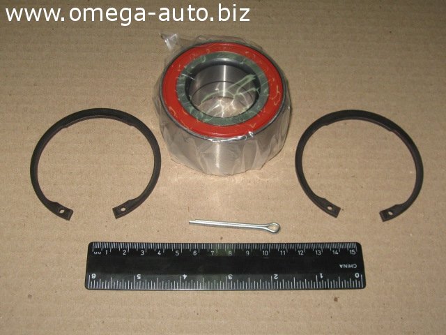

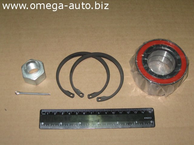

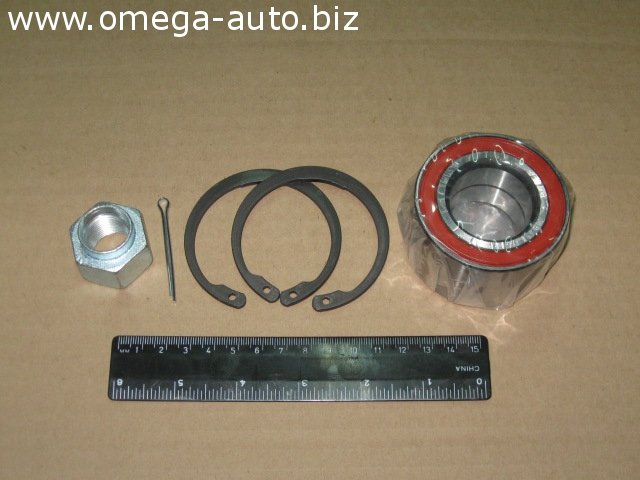

713 6446 70 - диам внешн-72, высота-37, диам внутр-39, в комплекте 2стопорных, шпилька, гайка
713 6441 70 - диам внешн-72, высота-37, диам внутр-39, в комплекте два стопорных шпилька, но без гайки
713 6446 60 - диам внешн-64, высота-37, диам внутр-34, в комплекте шпилька и гайка, без колец

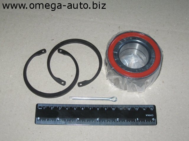

201032 - диам внешн-72, высота-37, диам внутр-39, в комплекте нет гайки
971393 - диам внешн-72, высота-37, диам внутр-39, в комплекте только 1 стопорное и шпилька
