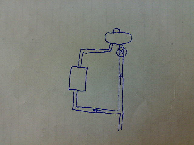

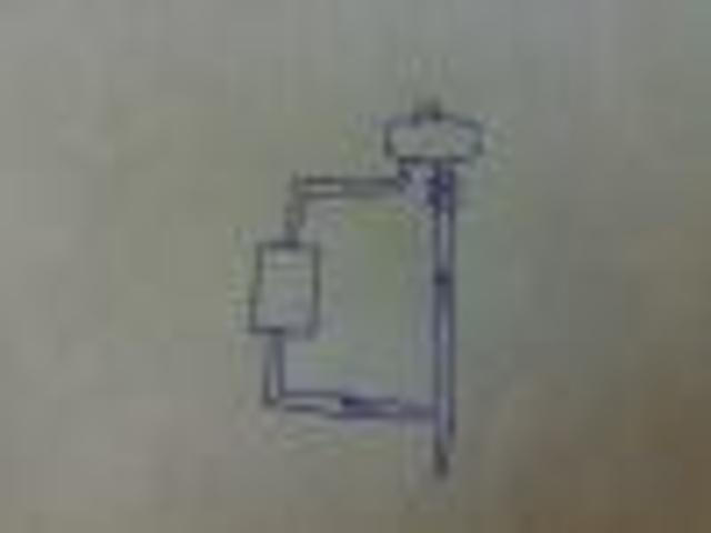

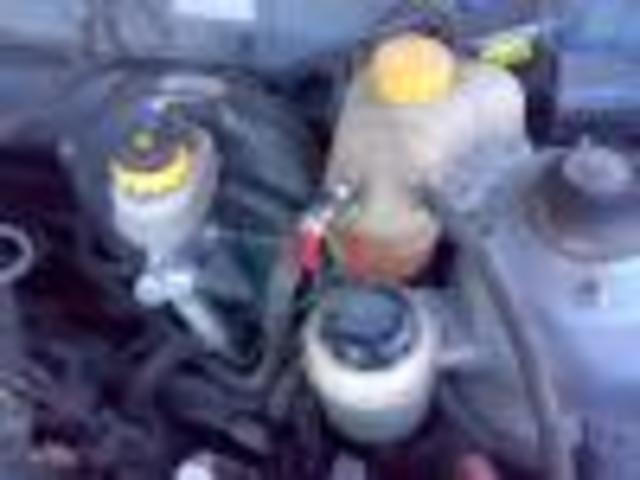

Всё, уже поставил.
Теперь рассказываю, я изначально неправильно понял, подумал, что увеличивается давление в системе-это не так! Смысл вот в чём (на схемке:( идёт один патрубок и стоит "вилка", далее поток жидкости по одному патрубку идёт в радиатор печки и далее в расширительный бачок по второму патрубку сразу в бачок. Вопрос: по какому пути жидкости легче пойти? Вот тут мы ставим на втором патрубке краник (некоторые ставят что-то типа жиклёра но нет возможности легко возвращать всё на свои места, например летом) и слегка прикрываем диаметр тем самым помогаем жидкости "не пропускать" радиатор печки. ВСЁ!
Дуть стало реально теплее! :ok:

Всё, уже поставил.
Тогда вопрос- а куда ты дел обратку с дроссельного узла?
https://lanos.com.ua/topic/35082-pechka/#findComment-773260
Всё, уже поставил.
Не очень знаюсь на деталях...
Там всё на месте, изменилось чуть-чуть сечение одного из патрубков в бачке...
