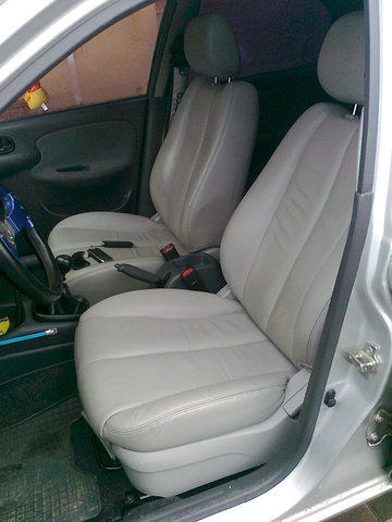

Знаю какие на седан подходят,друг ставил себе от хюндая кожу,просто бомба!!!Цена вопроса 3000 гривен вместе с сидениями.

Добрый день! Хочу поменять сидения, но не знаю какие подходят.
Подскажите с каких других марок авто подходят сидения, которые стают в штатные места без особого гемора? Машинка Lanos Sport.
Заранее благодарен...
post-38887-0-20848600-1296165494_thumb.j
