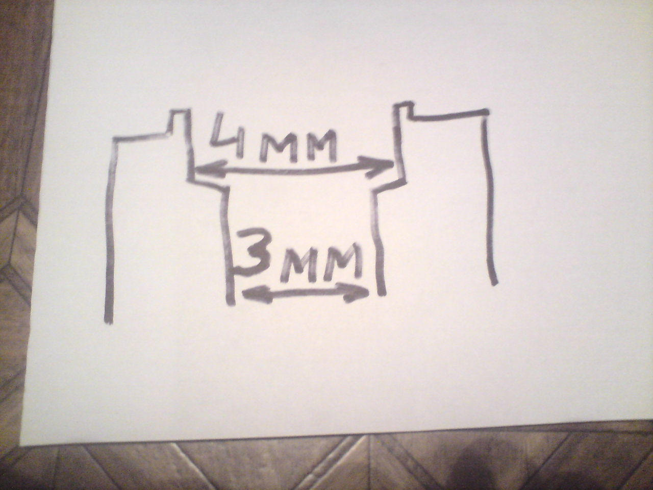

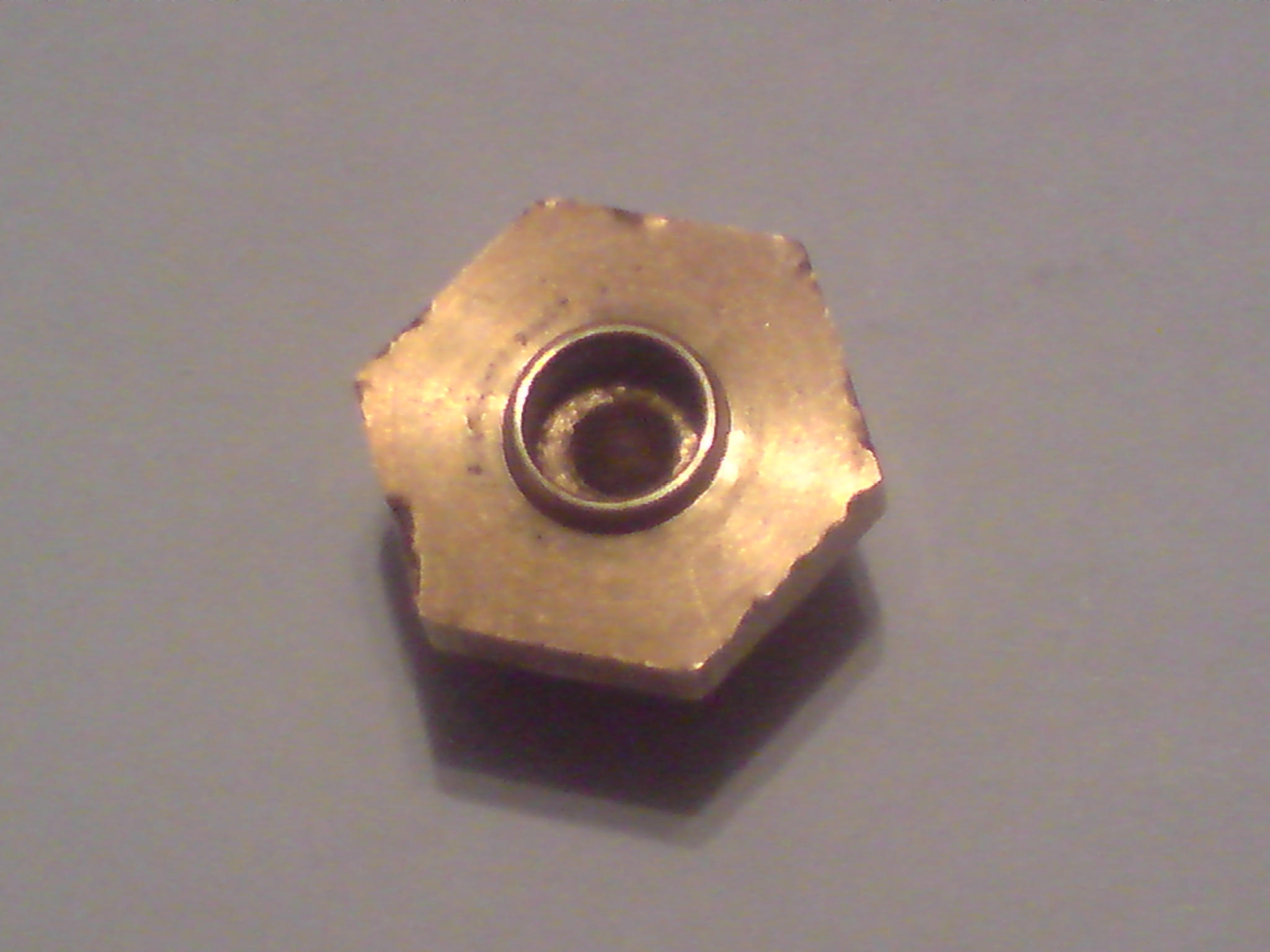

Итатк после долгих размышлений о причине неслабого расхода газа после проверки всего и перепрошивки под газ полагаясь на призабытый опыт газовщика решил своими силами разобраться с редуктором. Производитель редуктора томасетто не зря штуцер второй камеры редуктора выполнил с возможностью замены. Корпуса все одинаковы а внутрянки нет. Редуктор томасетто ат 07 100ХП (л/с) рекомендован для установки на автомобили до ста л/с ат 07 140ХП (л/с) рекомендован для установки на авто до 140 л/с. Их различие заключается в разности штуцеров второй камеры. 100хп- проходное отверствие 5.6мм 140хп- проходное отверствие 6.8мм.

Замечательно! Хоть естьс кем обсудить вопрос надеюсь на диалог. По поводу рязанского редуктора: там снизу на штоке есть компенсирующая пружина которая притормаживает шток чтоб не было переобагащения смеси и свою работу выполняет экономайзер работу которого тож можно откоректировать. Рязанский редуктор работает стабильно регулировки хватало на год. На своей маленькой машинке наигрался с томасетовским редуктором удалось уменьшить расход об остальных ничего сказать не могу. Уменьшение проходного сечения штуцера второй камеры дает результат замена пружинок.разной жесткости под винтом значительного эфекта не принесла.
100хп- проходное отверствие 5.6мм 140хп- проходное отверствие 6.8мм. Какое отвертие соответствует 60-сильному мотору? Кто поигрался?

post-37035-0-52731300-1293177373_thumb.jpost-37035-0-61660200-1293177382_thumb.j вот такой простой тюнинг томасетовского редуктора делает нецелесообразным установку четвертого поколения. Змінено користувачем Buzyan

Интересно конечно вакуумный дозатор инфу посмотреть. А модернизация томасесто ат 07 там только уменьшение проходного отв штуцера второй камеры все остальное без изменений. Это какбы мое личное дело экономить газ или палить 10-11-12л как авто с рабочим объемом поболее. Для ЗАЗа нет инжевого смесителя опять нужно что-то колхозить.. Когда механика будет отрепетирована можно будет подумать об установке СТАГа. Ведь карбовые ЗАЗы хавают газа в Киеве 8л неушто я этого от инжа не добьюсь?

Длина шланга соответствует 1метр что-то я не заметил что его длинна влияет на расход. ГЫ_ГЫ. Разрежение от этого никак не поменяется. Уменьшил штуцер второй камеры редуктора для борьбы с переобагащением смеси да результат есть. Почитал ваш форум принялся колхозить со смесителем. На моей Славуте установлен смеситель тот что стал по размеру- от ваза. Тяга движуха притупилась добавил дозатором. Стало как-то плавней. Думаю не навредил. Расход покажет. Ну нету млин родного смесителя на 1.2 мотор а что делать? Надо эксперементировать доводить искать приемлемый динамика-расход.

Регулировали -регулировали и результат оставался прежний либо не ехаело и брало 10л или ехало и получалось 11 до 12. Вообщем сам полез. При расходе в 10 ездить начало. У товарища ат 07 100хп газель возил 150-сильный мотор с расходом 15л а моему жоповозу три литра расхода для полного счастья не хватало.
