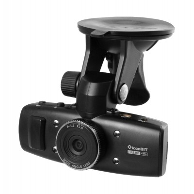

На минулому тижні попав в руки iconBIT DVR FHD аналог (клон) GS1000, samoon dv5e5.
Нижче маленький звіт:
Офіційна сторінка виробника:
Коробка, комплектація- все як вказано на сайті.
Почну з перших вражень: в порівнянні з тим що тримав раніше в руках, тут дуже якісно виконаний корпус, візуально все гарно підігнано, ніде нічого не скрипить, складається враження якісного девайсу...
Заявлені ТТХ:
Сенсор 5M CMOS Sensor
Объектив 4 линзы с фиксированным фокусом, апертура 2.0, фокус 3.4 мм
Зум 4-кратный цифровой в режиме видео (кроме 1920 x 1080)
ЖК-экран 1,5 дюйма 4:3 TFT LCD
Видеовыход AV (CVBS) выход: композитный TV выход NTSC/PAL; HDMI выход с максимальным разрешением 1920X1080, 50Гц или 1920X1080, 60Гц
Изображения JPG, 5 Мпикс max
Видеозапись кодек H.264; 1920 x 1080, 30 кадров/с; 1440 x 1080, 30 кадров/с; 1280 x 720, 30 кадров/с; 848x480, 60 кадров/с; 848x480, 30 кадров/с
Аудио Микрофон и динамик(ААС)
Память Память: 32M; Внешние карты: SDHC (поддержка внешних карт памяти до 32Гб от 4-ого класса)
Затвор Электронный затвор
Режим "Ночь" Автоматическая инфракрасная подсветка
Батарея 500mAh 3.7В. полимерная литиевая батарея
Є окрема модифікація з ЖПС, зі штампом швидкості на відео та Ж-сенсором (датчик перевантажень/ударів)який блокує автоматично файли від видалення
Від себе добавлю, реальний кут огляду всього 60 градусів, на відміну від заявлених 120 на коробці. Пауза між окремими відеофайлами склала рівно 605мс тобто трохи більше ніж пів секунки (перевірку паузи робили для довжини запису 1хв і 5хв). Якість картинки чесно кажучи не сильно вразила, заявлений чіп Ambarella явно не відпрацьовує на всі свої 100%. По вихідному зображенню я б його прирівняв до DVR-668. Інфрачервона підсвітка теж "порадувала", впаяні якійсь ліві світлодіоди які в темряві ледве помітно жевріють червоним кольором, коротше кажучи або брак, або брак :)
Далі скріншоти відзнятого відео:
На перший погляд все доволі не погано
Але 30хв роботи під прямим сонцем і картинка починає сильно замилюватись (аналогічна проблема є у DVR-668)
Далі щось коментувати не бачу сенсу...

є три сторінки тем де пишуть відгуки про реєстратори, в багатьох з них люди пишуть що останнім часом на свіжекуплених реєстраторах різних моделей проявляється проблема з милом при нагріві. Причина даної проблеми однозначно не виявлена, чи то пластикові лінзи в оптиці деформуються чи то сама матриця при нагріві починає милити...

У меня такой же как иконбит выше, надо будет проверить ситуацию с мылом
