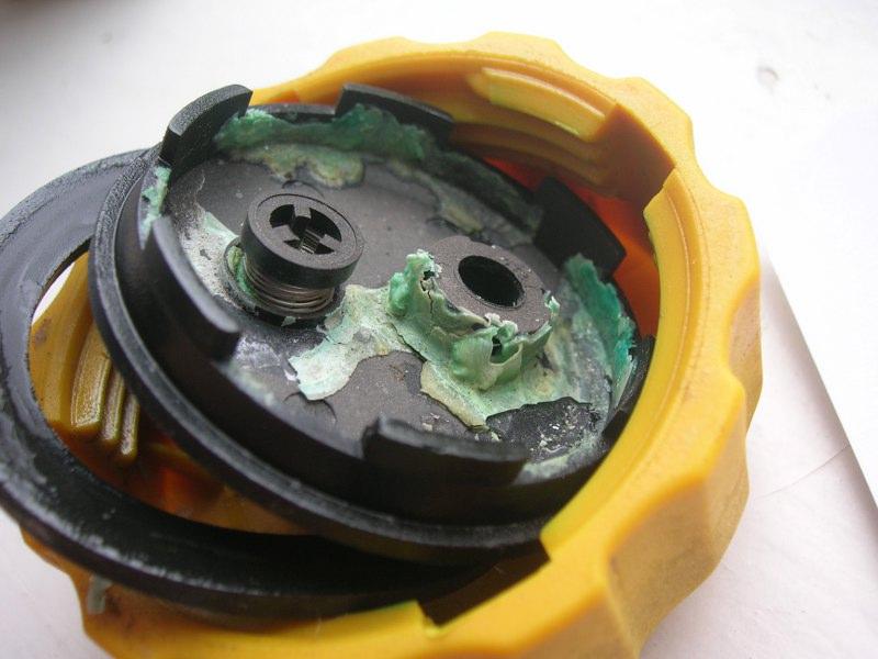

Я бы добавил еще и проверку крышки расширительного бачка.
У самого такая проблема была - все оказалось в крышке и ее клапанах.

Копай выпускной клапан в крышке расширительного бачка. На днях даже фото были.

А как эту крышку(вернее, внутренности в крышке) оттуда(с самой крышки) вынуть. Я попробывал выкрутить - так не хочет. Как коректно это сделать, чтобы не поломать? У меня тосол , сколько бы я не доливал его, всегда почему то доходит до метки МИН и на этом стоит, больше не уменьшаеться, но стоит долить хоть бы на 1 см больше, опять куда то уйдет и будет стоять на метке МИН. Понимаю, что этого достаточно, но всё же в чём причина. ПРи том что раньше такое у меня было и теперь так же, дело в том, что у меня теперь радиатор не Секса, а Ланоса(кондёр стоит теперь). НО всё же вопрос в том, как достать или выкрутить внутренности? чем? Упереться циркулем, что ли, чтобы захватить этот девайс, или за эти клапана, так я боюсь их поломать. Спасибо. Чтобы помыть - нужно же разобрать. Пробег у мну 62 000км.

Черная хрень придавлена к крышке через черное резиновое кольцо. Под кольцо просовываешь типа отвертки и поддеваешь. Собирать обратно так же - утапливая черную хрень и вправляя резинку. Как разберешь - будет видно что с клапанами. Разбираются путем отщелкивания от черной хрени.

Я виймав плоскою викруткою.
підковирюэш резинку вона ширша ніж пластмаса з клапанами (там нічого не зламається)

Так это ещё не всё! Нужно поменять крышку расширительного бачка. Клапан избыточное давление не стравливает, вот патрубки давлением и срывает.
