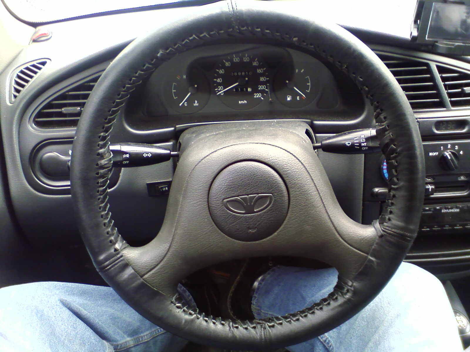

Дуже довго хотів шкіряний чохол на руль. В продажу ніде не бачив, тож вирішив пошити сам. Підвернулась саме стара швейна машинка ПМЗ. Результат робити на фото. Як для першої своєї роботи, вважаю вийшло не погано. Кому цікаво по процесу: 1) Вирізав 4 полоски з шкіри шириною 9 см, загальною довжиною 120 см. Зшив їх на машинці. Нитка для шкіри (якась синтетична). Приходилось два рази перешивати (вкорочувати), так як не міг вгадати на скільки сяде шкіра. 2) далі пробойніком (діаметр 3 мм) наковбасив дірок, через кожен сантиметр. 3) Замочив напівфабрикат у гарачій воді на 30 хв. 4) натянгув на руль і обплів шкіряним шнурком (ширина 5 мм). Все.
а от і фотка. поки розібрався як її приатачить ....

На вигляд наче нічого, незвично.
А внутрішня частина, яка плетення - не дратує? А так акуратна робота, непогано, в інтер"єрі до ладу.
https://lanos.com.ua/topic/34289-shkiryaniy-chohol-na-rul/#findComment-754919
Ні, нормально. Шкіра мяка, не напрягає.

я конечно не мастер, но честно говоря не очень :verysad: лучше бы ниткой затянул, я вот так сделал, кусок кожи купил на рынке
https://lanos.com.ua/topic/34289-shkiryaniy-chohol-na-rul/#findComment-762427
молодец шо потрудился!) но нитью однозначно окуратней выглядит!!

Да, з ниткою краще. не спорю. треба буде переробити. Карти до речі теж гарно виглядають. Почому зараз шкіра на базарі?

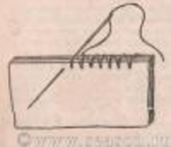

да, мабуть двома нитками. скоряжний наче такий

вообще сшивается не так как я делал, это быстрый вариант, дырки были, а по правильному строчится край ниткой, а потом оба края стягиваются еще одной ниткой через простроченную нитку) как собственно и хочу сделать
