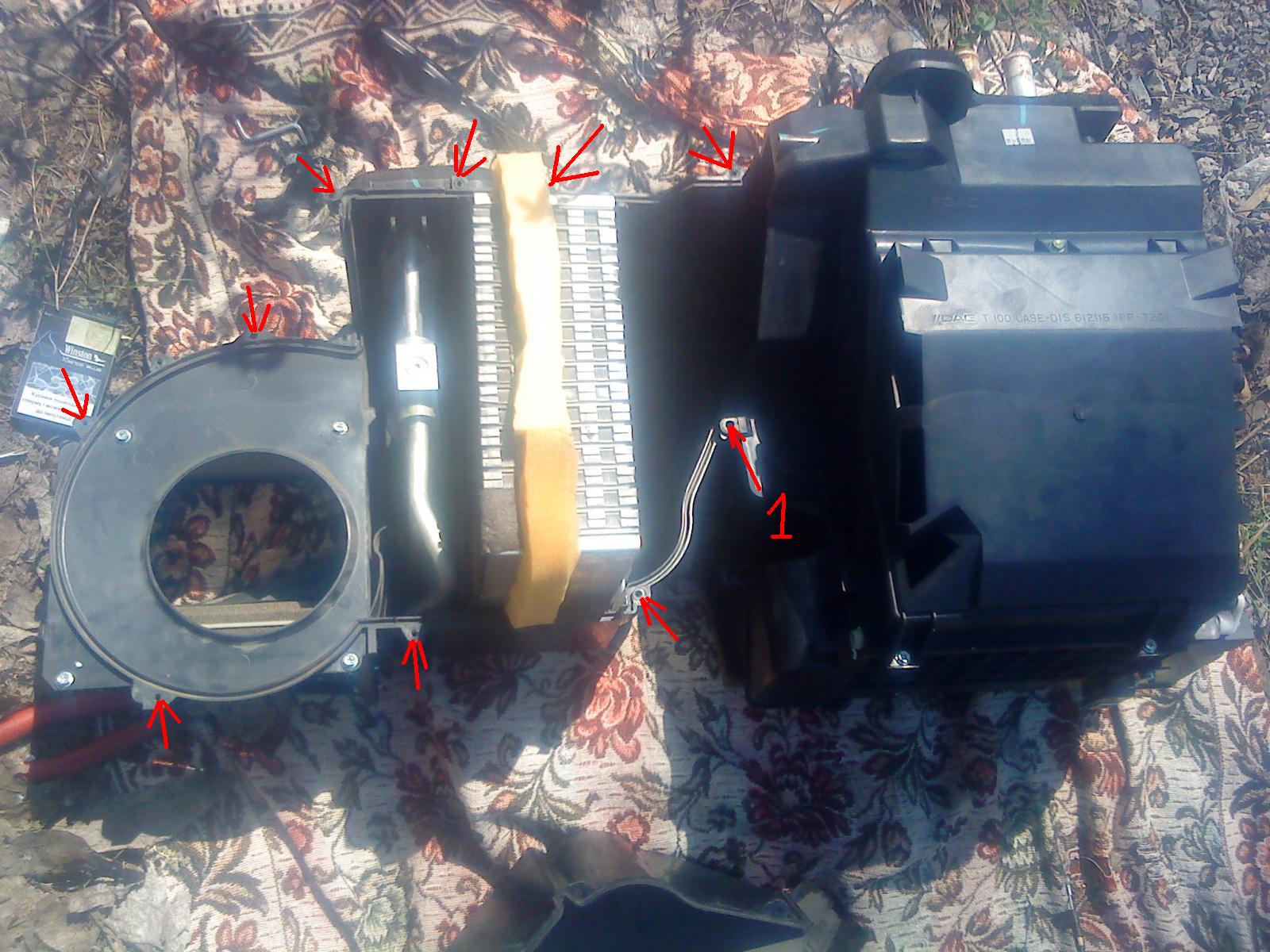

https://lanos.com.ua/topic/3427-ustanovka-konditsionera-v-bazovyy-lanos/page/13/#findComment-1615938
,вот фото моей печки, тут 10 болтов.
https://lanos.com.ua/topic/3427-ustanovka-konditsionera-v-bazovyy-lanos/page/13/#findComment-1615950
ну что сказать
реально снять низ печки
только у меня не хватило терпения на 1н саморез
не докрутил как оказалось на 2-3мм
на этот один саморез ушло много времени
а так можно сделать за 2а часа
итого
снял торпеду + печку
за 20-30мин
завтра буду собирать =)))
