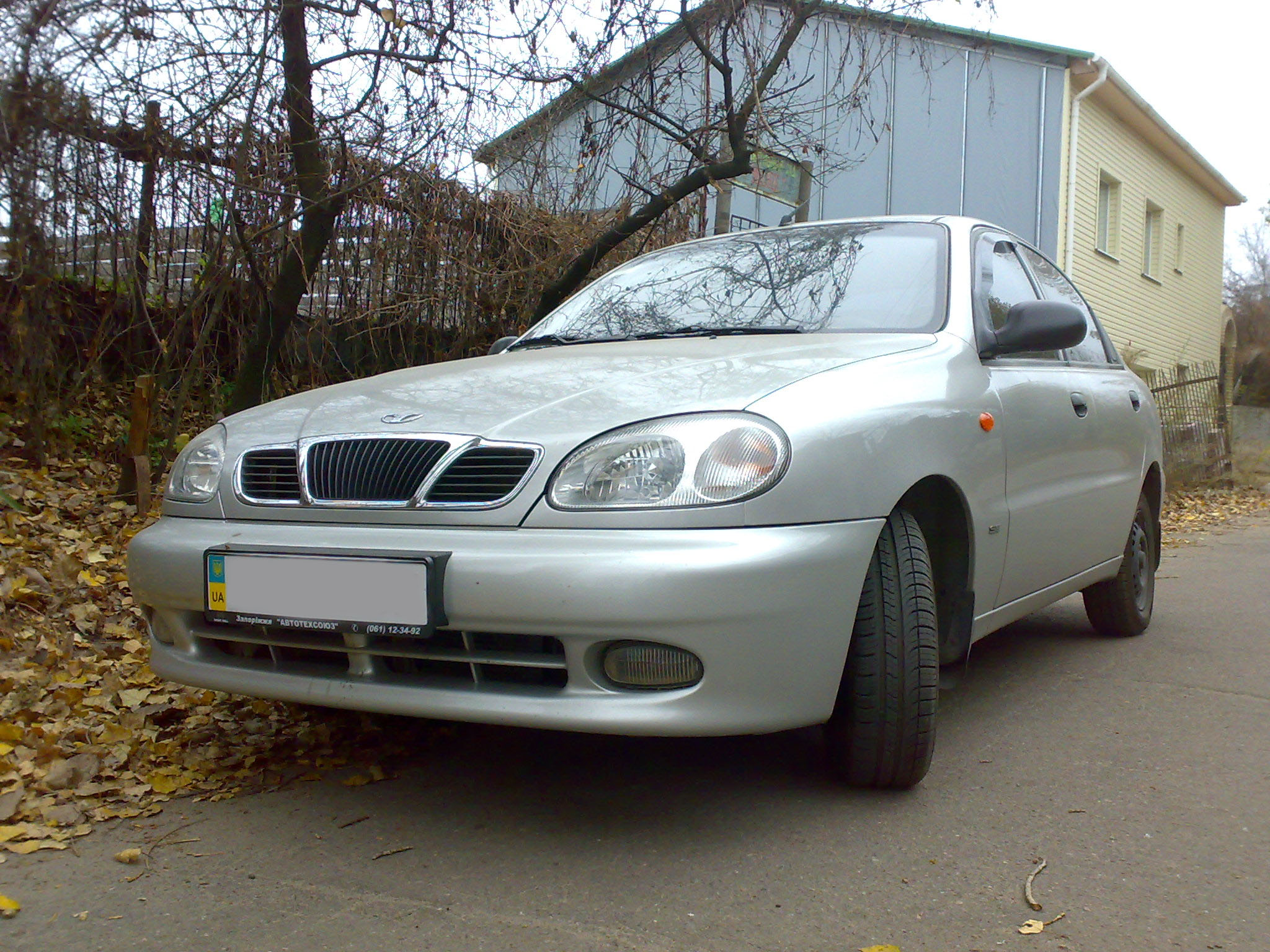

Всем привет,вот решил завести бортовик,хоть буду помнить че и когда делал,и почем...
Итак,имеется Lanos SE 2004г.в,поляк.взял месяц назад с пробегом 151000км. :rolleyes:

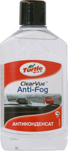

Вчера была куплена такая штука :
post-35304-0-33928800-1292840402_thumb.j
натереть нормально не получилось,но вроде помогает.

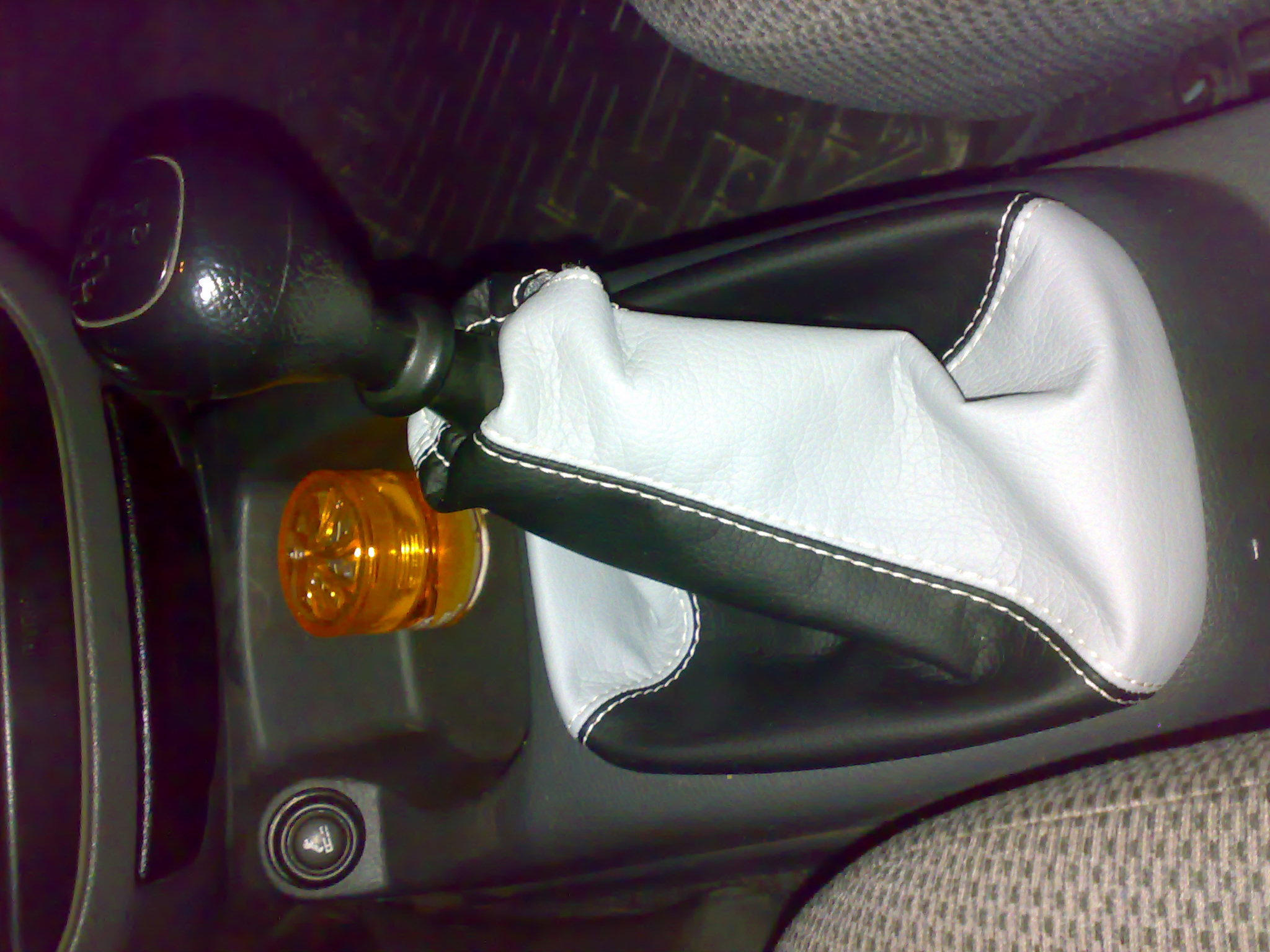

также у товарисча x_omega_x был преобретен чехол кпп,и заинстален:
post-35304-0-07907200-1292840708_thumb.j
хоть что-то светлое в салоне появилось.

Как чехол КПП снять а то у меня он уже как решето, а снять не могу.
https://lanos.com.ua/topic/34199-lanos-alexey201/#findComment-759295
просто,снимаеш пластиковую прямоугольную вставку,там спереди и сзади по две защелки,выворачиваеш наизнанку чехол, и там обрезаеш кусачками маленьими,или ножом пластиковую стяжку.там её увдиш,черного цвета,под фиксатором задней передачи.
