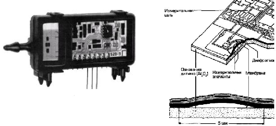

post-11306-029991200 1291584569_thumb.jp
Змінено користувачем SEPT

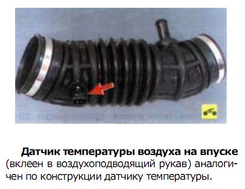

post-11306-097039000 1291585228_thumb.jp

В сенсе нет датчика в гофре.
ДАД установлен на ресивере, и по-мойму не обслуживается никак.
Проверить можно только заменой на заведомо исправный, но кажись он недешево стоит.

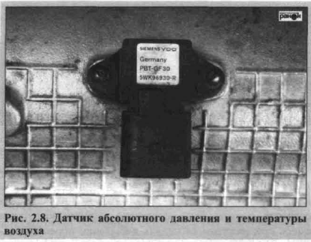

Да! Ты прав, там российский стоит, сейчас номинал не припомню =) но российский точно!
Я вот про него говорю
post-32062-051179000 1291658603_thumb.pn

доедь до москвы в южный порт палатка 195 скажи от меня и купи у них сименсовский ДАД.
https://lanos.com.ua/topic/33859-datchik-absolyutnogo-davleniya-vozduha/#findComment-747057
dman_pcb
Да именно его я и имел в виду. Однозначно поменял бы на сименсовский, поскольку с оным проблем практически нет
