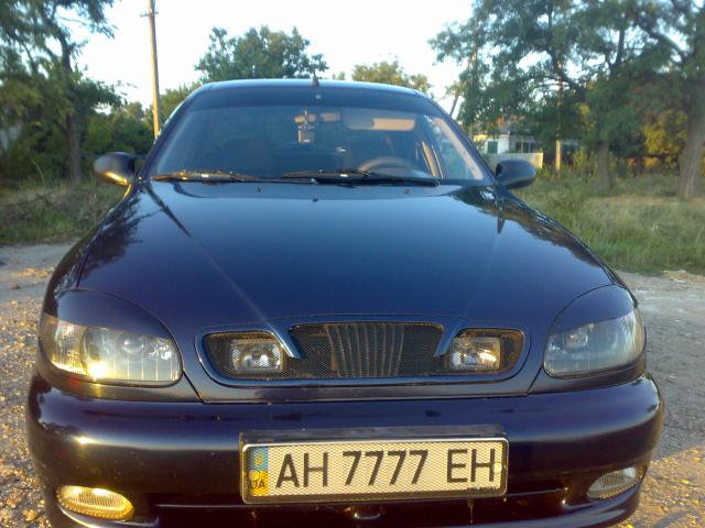

Всем привет, у меня сеня 2005 г.в. что я за два года поставил и что стояло до. Будет много фоток но чуть позже.
Шумка, акустика GBL, мафон пионер, распорка, стойки по кругу В2, фары линза G5, ресницы, решётка сетка, ну вобщем начало думаю положено, продолжение не за горами!!!!

Привет давно меня тут не было.С недавнего времени лью в мотор Хадо 10в40. В коробке тоже только синтетика мне очень нравится двиг работает тихо и коробка не воет.Под капот поставил туманки и запаралеллил их через тумблер с дальним.Туманки вессем со стеклом для дальнего света.В них поставил ксенон 5000 как и в линзах. Ранее на форуме осуждалось что на G5 не хватает дальнего он бьет больше по бокам чем в даль. При включении дальнего туманки можно включать или нет тумблером. Свет теперь просто бомба.

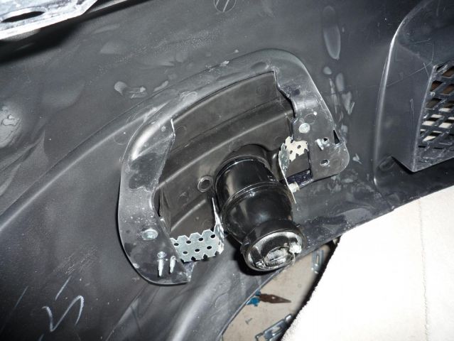

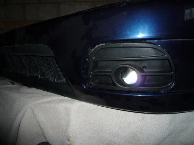

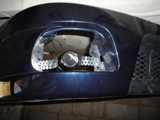

Преобрел бампер ланоса спорт с глухими заглушками туманки не думал ставить, но друг уговорил! Заглушки были без дырок пришлось паяльничком поработать.На родные хелы бабоса нема купил китайские линзы 260 гривасей.
Так как на них нет креплений были взяты крепления профиля гипсакортона, методом прилаживания и вымеривания примастырил, поставил так чтоб при закручивании заглушки линза немного упиралась в неё. Это дало больше жесткости подергав руками держатся достаточно хорошо. Так как бампер еще не установил регулировать буду потом. В них тоже планирую 5000 ксенон. Слепить они сто пудово не будут там стоят шторки линия среза примерно как на G5.
Посмотрим как они будут светить, многово от них не ожидаю но всеже, установлю вечером сфоткаю.
Змінено користувачем Flake123
https://lanos.com.ua/topic/33735-bortovoy-zhurnal-flake123/#findComment-1052591
Поставил бампер и туманки, свет туманок вечером сфоткаю покажу. Скажу на мой взгляд светят на галогене лучше стоковых и не слепят.
