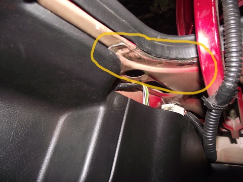

Может кому пригодиться.. Мой опыт
Вот отсюда и текла у меня вода. Вытекала из жабер..
у мене також там текло, щілини заклеїв бітумним скотчом.
