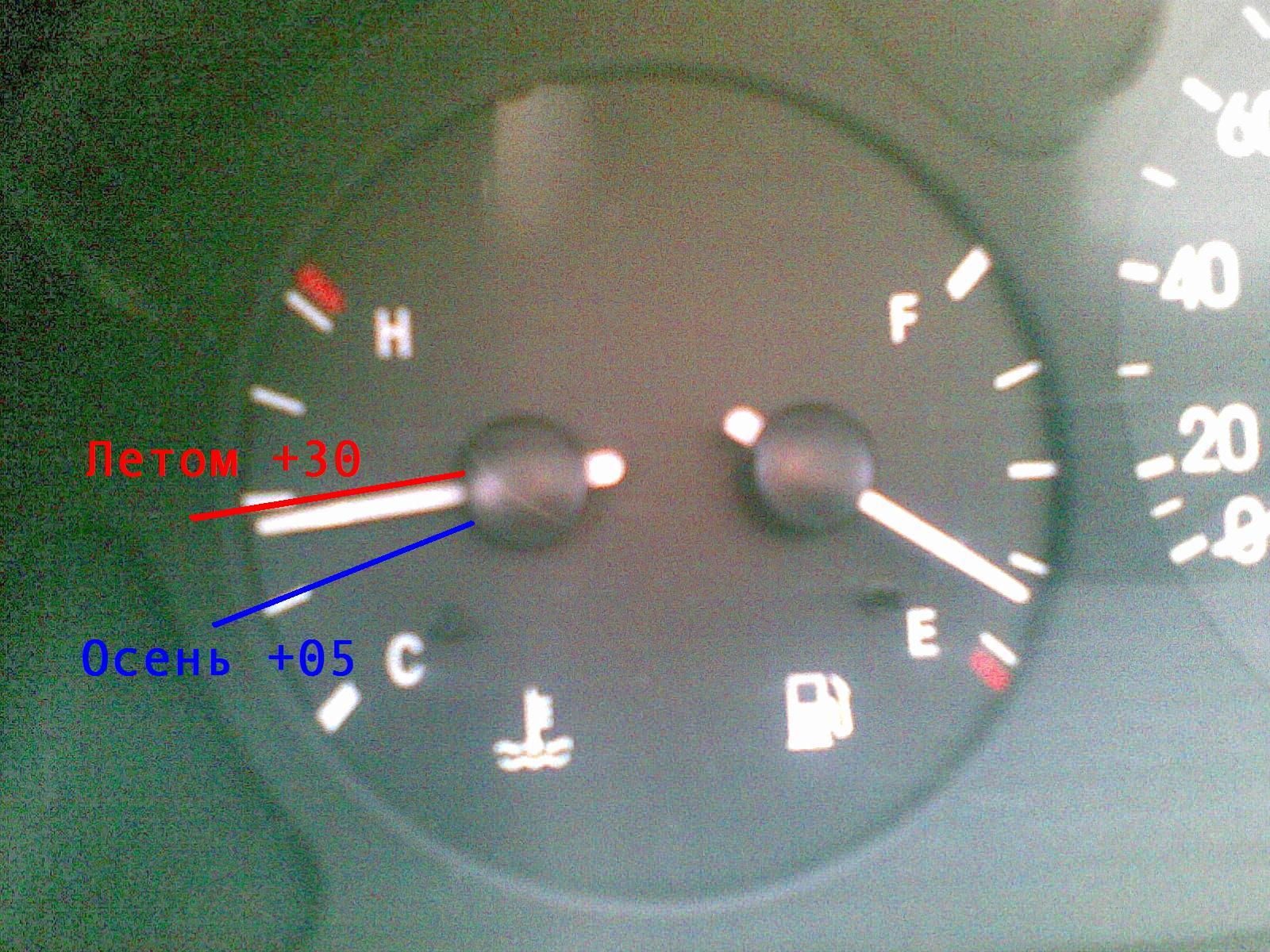

всем привет!!
на ланосе езжу с мая месяца ... при наступлении первых холодов заметил, что датчик температуры двигателя показывает меньше значение ... ехал недавно по трассе (скорость около 90 км/ч !!!) и показания были лишь на одно деление (см. рисунок) а что же будет при морозе в - 15 ??? :energy: вопрос к тем кто ездит не первый год - это нормальное явление ? :joking:

Да, это нормальное явление! Не переймайся. Плохо будет если стрелка поползет выше 9 часов, это признак перегрева.

Не знаю, господа, насколько можно сложить руки и успокоиться. У меня стрелка и зимой и летом при прогретом двигателе всегда на одном уровне. Зимой, может быть самую малость ниже, но явно не на одно деление

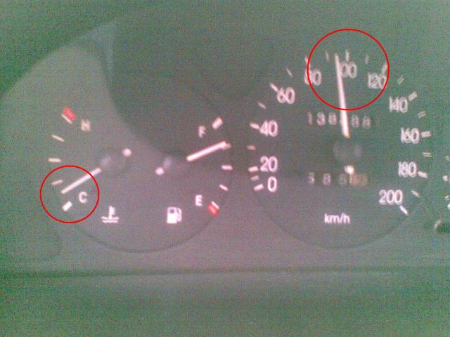

нет ... постоянно в пробках температура держится на одном уровне (как показано на рисунке см. выше - красная линия) :)

у меня на прогретом двигателе стрелка находится между нулевым (там где буква "С") и первым делением. неоднократно подключал ноутбук к ЭБУ - показал 87-92 градуса.
вентилятор включается на первом делении.
хотя при покупке машины, первые пару месяцев, стрелка находилась выше - примерно на деление, потом резко опустилась и до сих пор так и держится. думал интереса ради посмотреть датчик температуры и сам прибор, но все руки не доходят

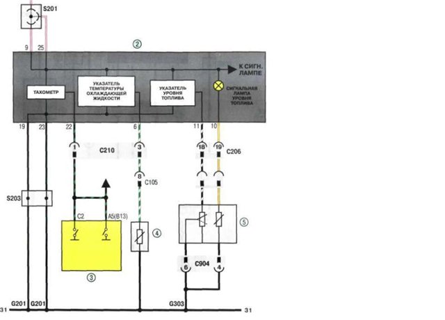

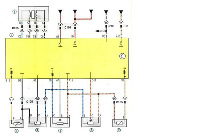

В приборке нет датчиков-там простой указатель-при уменьшении сопротивления датчика в блоке двигателя(меряет температуру охлаждающей жидкости-чем выше температура тем меньше сопротивление)стрелка подымается выше.БК подключается к ЭБУ и показывает температуру с датчика который в блоке под катушкой и служит для управления вентилятором радиатора.Вроде понятно объяснил.
На картинке №3-датчик температуры ОЖ для вкл вентилятора.
А на этой №4-ДТОЖ для приборки.

На ланосе два ДТОЖ,один на приборку, другой на ЭБУ.По диагностике увидишь тот который на ЭБУ.
