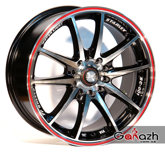

01.04.2011р. Приїхали, і були встановлені диски ZW 969 (RL)BPX R14, J-6, PCD-4*98/100, ЕТ-35 ZW_969_RLBPX.jpg

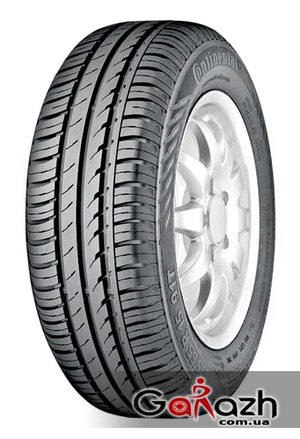

Резина, куплена Continental ContiEcoContact 3 185/60 R14,
Заодно пофарбував супорта у вишневий колір алкідною універсальною емалью NEW TON. Болти залишив старі, тільки пофарбував у колір супортів. Технологія фарбування супортів і барабанів проста, зачистити дрелью з насадкою, і наждачним папером ржавчину, обезжирити поверхню бензинчиком, і пофарбувати, можна і прогрунтувати, але я не став. Фарбу в балончику, і супорта з барабанами, я підігрівав феном, наносив по 3-5 разів, з між шаровою просушкою.

Диски 1920,00 + 9,60 послуги банку + 41,00 пересилка = 1970,60 грн.
Резина 2050,00 грн. 4 штуки., куплялись через друга.
Шиномонтаж 80,00 грн.
Загалом 4100,60 грн.,
Думав потягне тисяч до 5, бо такі диски "парять" в Києві за 550-600 грн., а резину за 600-700грн. :shock:
